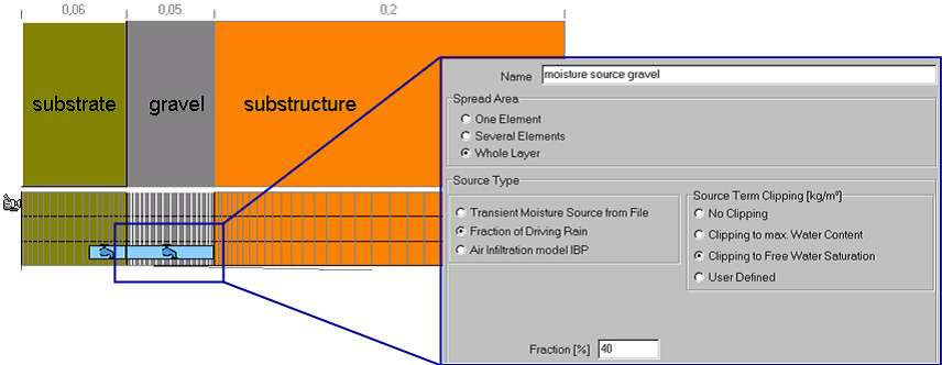

La simulazione di tetti verdi con strato drenante può essere effettuata con il seguente approccio a favore di sicurezza (applicabile a tetti verdi estensivi, con uno spessore del substrato fino a 10 cm):
1) Aggiungere il substrato e lo strato di ghiaia con gli spessori voluti.
2) Aggiungere una fonte di umidità nei primi 2 cm del substrato (a partire dall’intradosso) con il 40% di precipitazioni (usando la funzione “fraction of driving rain”). Selezionare la funzione “clipping to the free water saturation”.
3) Aggiungere una fonte di umidità in tutto lo strato di ghiaia con il 40% di precipitazioni (usando la funzione “fraction of driving rain”). Selezionare la funzione “clipping to the free water saturation” (si veda l’immagine).

Tetto verde con strato drenante (punto 3)

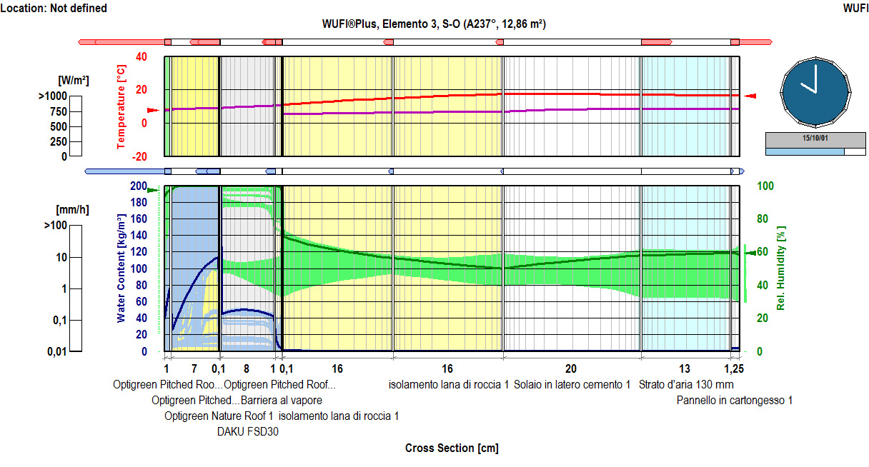

nelle varie simulazioni che ho eseguito, ponendo nello strato drenante una fonte di umidità su tutto lo strato come indicato qui, ho notato dal filmato sugli andamenti che dopo il primo giorno di pioggia nello strato drenante rimane un contenuto d'acqua praticamente costante per tutti gli altri giorni mantenendo quindi una % di umidità relativa in tale strato sempre al 100%.
In questo modo il pacchetto di tetto verde lavora sempre come se fosse perennemente bagnato, è giusto che sia così oppure ho sbagliato qualcosa?

dalla descrizione che ne fa mi sembra che la simulazione sia corretta.
Per scrupolo, se vuole può caricare qui una schermata del filmato, così è più facile verificare che non ci siano anomalie.
Nei tetti verdi lo scopo è proprio quello di avere gli strati esterni costantemente umidi (99-100% UR) per consentire alle piante di sopravvivere. Anche le misure in situ condotte qui a Holzkirchen e a Milano confermano tali valori di umidità.

Buongiorno,
sto utilizzando un file meteo creato con il foglio excel fornito con il vostro programma. Creato modificando un file .epw di una località trentina andando ad aggiungere i dati di piovosità del vostro file meteo di Bolzano.
Qui mostro una schermata:

Buonasera,
il file che ha postato mi sembra corretto. Come detto sono attesi valori pari a 99-100% UR negli strati esterni.
L'importante è che non vi sia un accumulo sul lungo periodo dell'umidità nell'intera costruzione o negli strati inferiori.
Immagino la località sia abbastanza piovosa. Faccia solo attenzione, quando crea file climatici combinando dati di località diverse, che temperatura, umidità relativa e piovosità siano consistenti e compatibili tra loro.
