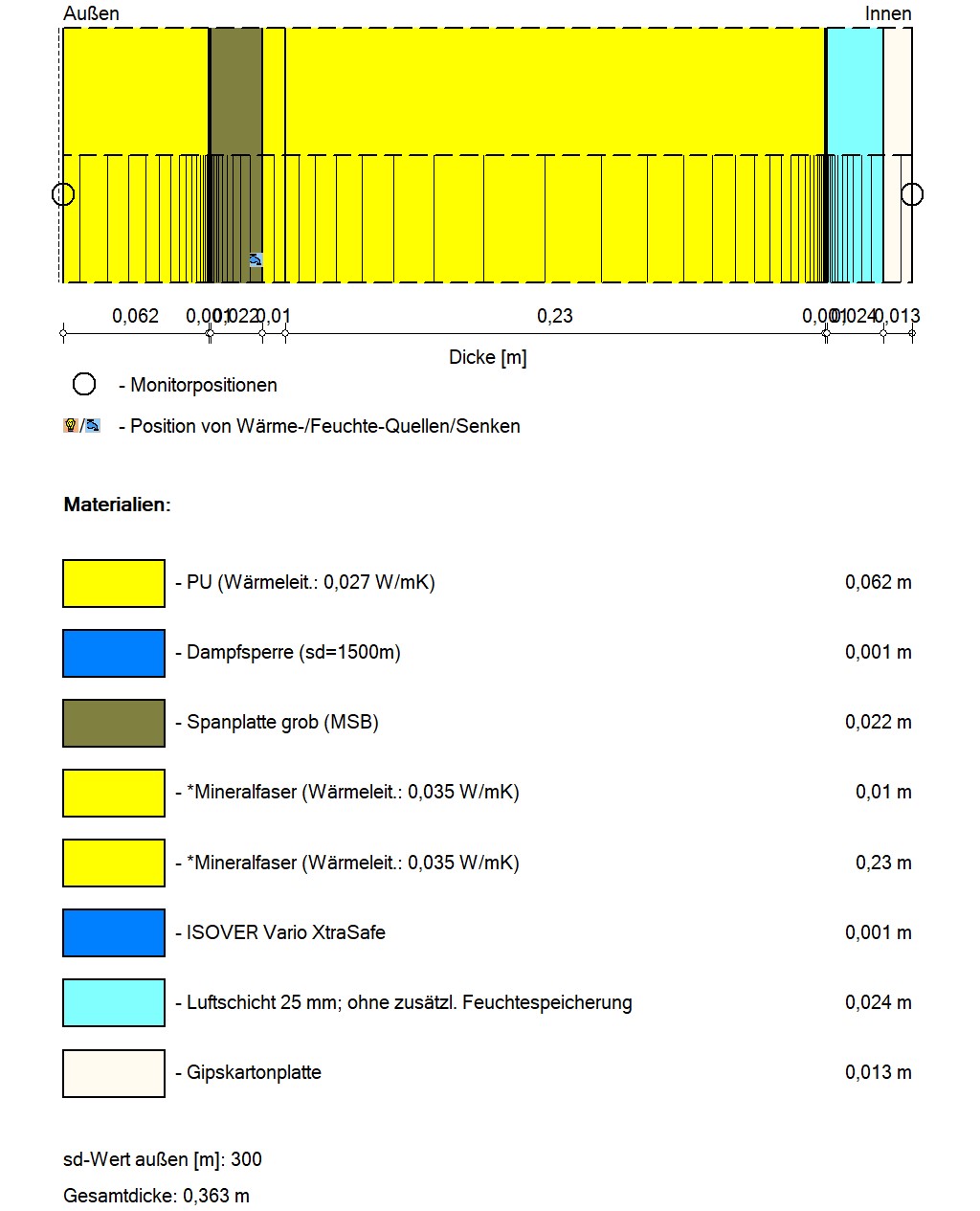

Aufbau wie in der Anlage.
Zwischensparrendämmung mit 24 cm MW 035, Spanplatte, Dampfsperre, Aufdachdämmung.
Die Sparren und die Spanplatte sind bereits verbaut.

Posts: 1302
Re: Verschattung
Hallo Wolfgang,
versuch mal eine Holzschalung statt der OSB, dann hast du mehr Spielraum.
Die Aufdämmung wird wohl eher so im Stärkenbereich von >12 cm liegen müssen.

Hallo Christian,
vielen Dank! Austausch Spanplatte gegen Fichtenschalung, stärkere Dämmung, etc. - alles probiert, funktioniert aber nicht. Aufbau wird jetzt geändert zu reiner Aufdachdämmung (entspricht Typ I nach Holzbau Handbuch, Informationsdienst Holz).
