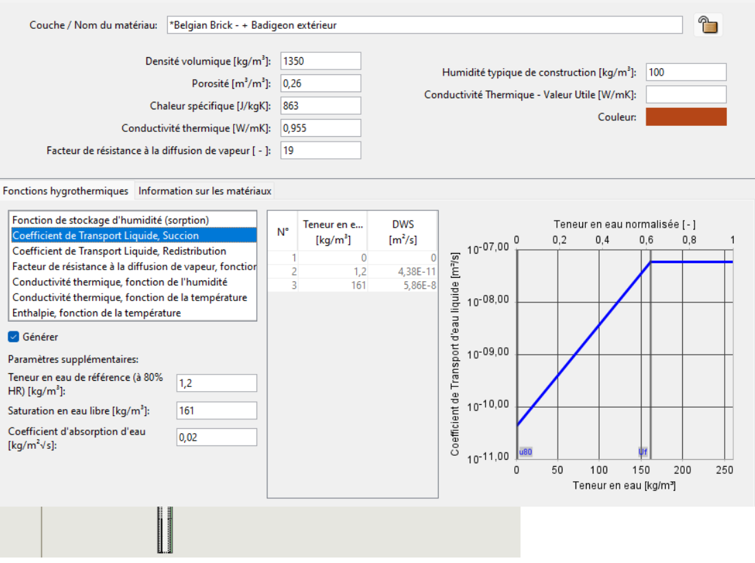

Voici les caractéristiques de ma briques :
Belgian brique :
J'ai fait l'essai avec le fichier météo Wufi pour Bruxelles ainsi qu'avec un fichier météo que j'avais en ma possession, les résultats sont similaires.

Hi Valery,
the a-value of the bricks is still quite high with 1.2 kg/m²sqrt(h). With a render with a low a-value (something like 0,1 or lower) the absorption of rain should be minimized.
