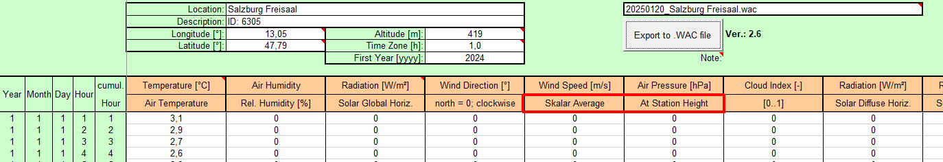

Die Klimadatei bereitet mir leider schon länger Probleme. Nach der Störung, dass der "Export to .wac" Knopf in der CreateClimateTool Excel keine .wac Datei ausspuckt, dann nur den ersten drei Spalten in der .wac Datei. Habe die restlichen Spalten manuell ergänzt. Dann hat beim Hochladen in das WUFI Pro Programm, die Datei immer wieder ein Abstürzen des Programmes verursacht.

Der Grund warum aus dem CreateClimateFile nur die ersten 4 Spalten ausgegeben wurden, liegt daran, dass die Definition gefehlt hat:
CreateClimateFile
CreateClimateFile
Die zwei rot umrandeten Felder waren leer. Daher wurden diese und weitere Zeilen nicht exportiert.
Wenn Du die Klimadatei nochmal exportierst und damit rechnest, hast Du auch wieder Ergebnisse in der Berechnung.

Mir war auch bereits aufgefallen, dass in dem CreateClimateTool ein paar Felder nicht ausgefüllt waren, jedoch war es zu dem Zeitpunkt auch nicht möglich, diese aufzuklappen und zu ergänzen. Erst nach mehrmaligen Öffnen und schließen und Neuauswählen der oberen orangen Feldern, gab es dann auch die Möglichkeit die Datei korrekt zu exportieren.
