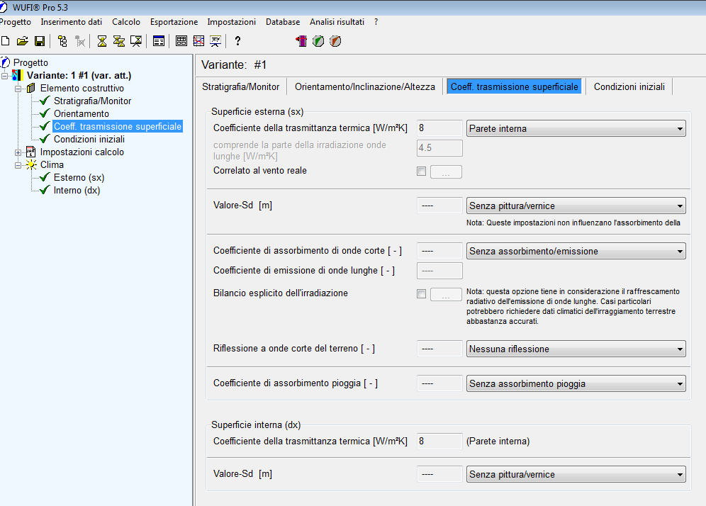

vorrei avere qualche consiglio su come simulare un solaio di abitazione verso un box non riscaldato dunque senza pioggia nè irraggiamento.

per simulare un solaio di abitazione su box non riscaldato andrei sulla pagina relativa ai coefficienti di trasmissione superficiale e farei le seguenti modifiche (vedi immagine allegata) ai parametri relativi alla superficie sinistra della soluzione tecnica (che WUFI intende convenzionalmente come superficie esterna):
1) Questo solaio può essere visto come un caso particolare di partizione interna, quindi in primo luogo bisogna modificare il coefficiente di scambio termico, imponendo quello per parete interna (8 W/m²K).
2) Trattandosi di un ambiente interno non c’è irraggiamento, quindi imporre “senza assorbimento/emissione” per l’assorbanza e l’emissività; impostare “nessuna riflessione” del terreno.
3) Anche l’assenza di pioggia si può simulare selezionando “senza assorbimento di pioggia” alla voce coefficiente di assorbimento pioggia.
Infine, essendo il box un ambiente non riscaldato, come clima esterno (lato sinistro) userei i dati climatici esterni per la località scelta. In questo modo ci si pone a favore di sicurezza.
Spero di essere stata d'aiuto.
Eleonora

- Coefficienti di trasmissione superficiale per solaio su box non riscaldato
- Coefficienti box.png (44.79 KiB) Viewed 60160 times

Ottimo, grazie mille Eleonora.
