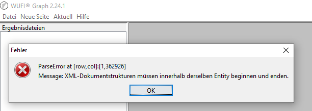

ich habe ein Problem mit Wufi Graph2D 3.4.
Wenn ich eine Wufi Graph-Datei abspeichere und anschließend versuche sie wieder zu öffnen, zeigt es mir folgenden Fehler an:
"XML-Dokumentstrukturen müssen innerhalb derselben Entität beginnen und enden."
Was kann ich da machen?

ich habe einen ähnlichen Fehler wir oben beschrieben und kann meine WUFI-Graph Datei nicht mehr öffnen.
Was kann ich tun?

Hallo Barbara,
ich befürchte die Datei ist beschädigt und muss leider neu erstellt werden.
Der Fehler in der oben beschriebenen WUFIGraph Version lautet zwar gleich, hatte jedoch einen programmtechnischen Fehler, der in einer Version vor 2.24 behoben wurde.

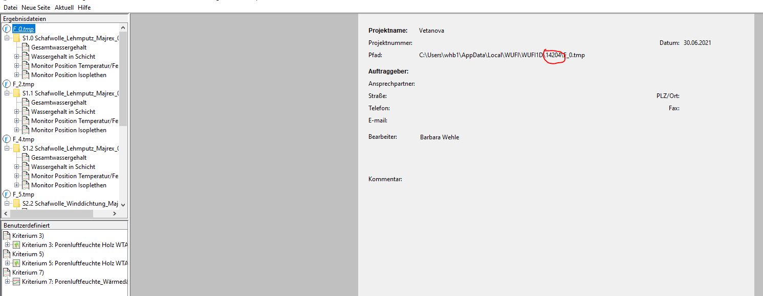

Ich habe leider generell einige Probleme bei der Auswertung von WUFI Pro Dateien mit WUFI Graph (da wahrscheinlich noch zu wenig Übung...).
Wenn ich z.B. Änderungen in einzelnen Varianten meiner WUFI-Pro Datei vornehme, schaffe ich es nicht die entsprechenden Ergebnisdateien in meinem WUFI-Graph Projekt zu aktualisieren. Wie bekomme ich die Verlinkung zu dem Ordner mit der dann neuen Nummer hin...?
Ich finde hierzu leider nichts in der WUFI-Graph Hilfe...
Hast du einen Tipp? Es kann ja nicht sein, dass ich bei jeder Änderung in einer Variante ein neues Graph-Projekt erstellen muss...oder?

Hallo Barbara,
WUFIGraph versucht die Änderungen, wenn möglich anzuzeigen.
Hierfür empfiehlt es sich die WUFI Pro Ergebnisdatei direkt in WUFIGraph zu öffnen und nicht, wie in Deinem Fall, eine einzelne Variante aus WUFI Pro heraus. Hierbei kann es allerdings zu Problemen kommen, wenn die zuvor vorgenommenen Auswertungen z. B. durch einen geänderten Konstruktionsaufbau oder ein geändertes Gitter nicht mehr möglich sind.
Viel Erfolg und viele Grüße
Sebastian

Danke, Sebastian... Dann versuche ich so mal mein Glück :)
