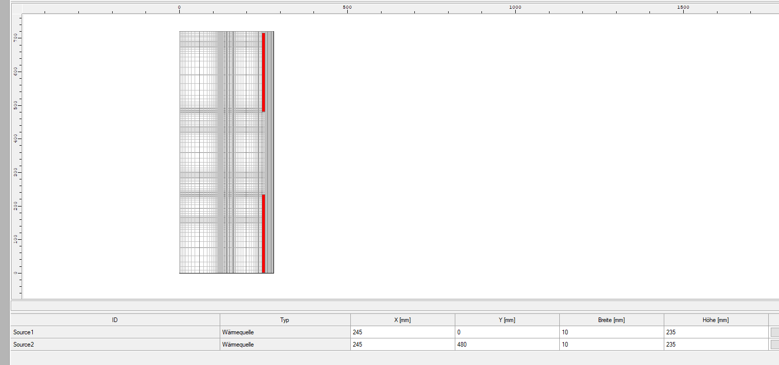

ich untersuche im Rahmen meiner Abschlussarbeit den Einfluss von Wandheizungen bei Sanierungen von Fachwerkaußenwänden mit Innendämmungen. Ich hoffe Sie können mir weiterhelfen.
Ich frage mich nun wie ich die Wärmestromdichte der Wandheizung ( 60 W/m²) in die Datei als Wärmequelle aufnehme, da diese als W/m anzugeben ist.
Dauer Leistung
24 [h] ? [60 W/m]
Hat die gewählte Breite der Wärmequelle einen Einfluss.

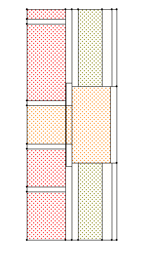

Zum Verständnis, habe ich einmal die Postion der Wärmequelle und den Querschnitt angehangen.
Für jegliche Hilfe bin ich sehr dankbar.
LG
Schnitt Wufi.PNG (13.66 KiB) Viewed 35680 times
