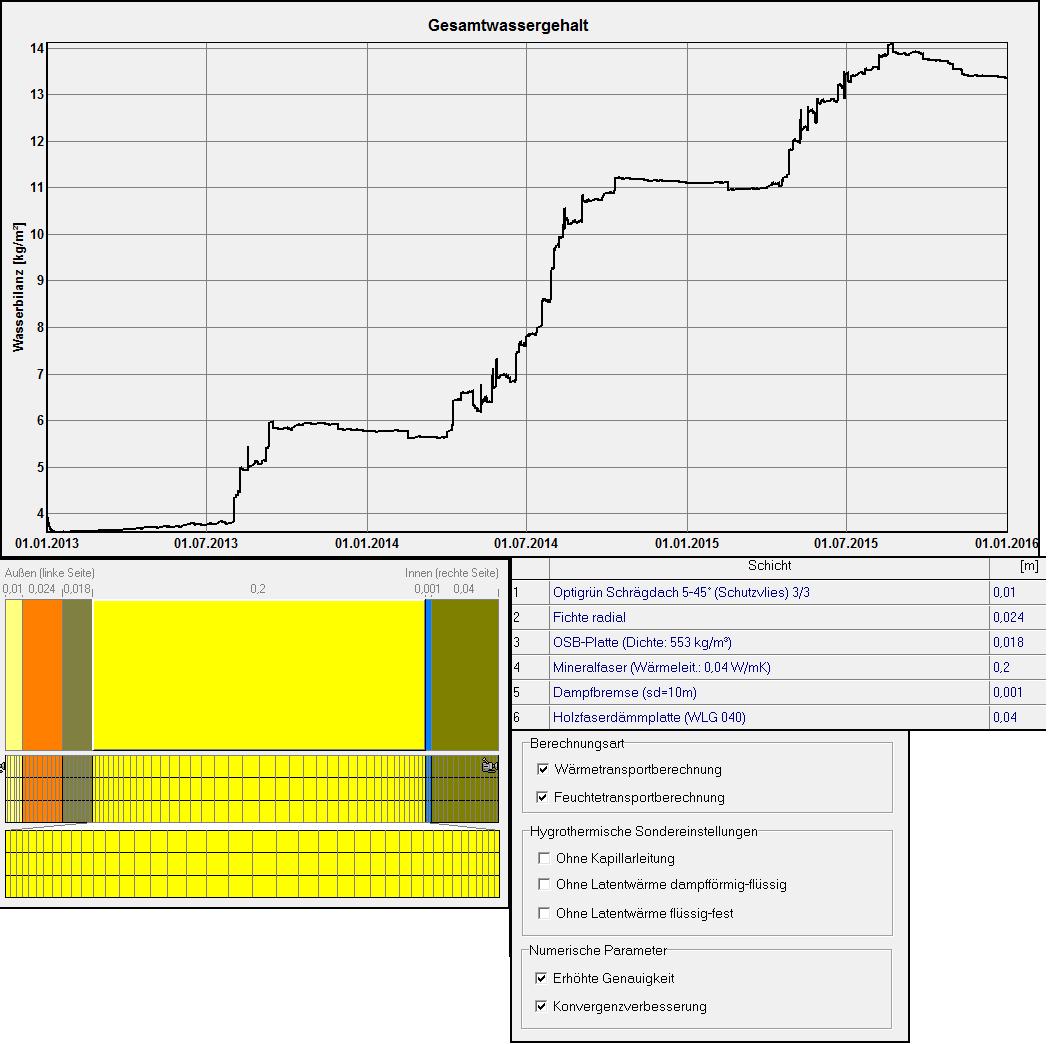

ein Komilitone, der im Zuge seiner BA einen Dachaufbau mit WUFI pro 4.1 gerechnet hat, hat mich um Rat gefragt,
warum der Gesamtwassergehalt-Verlauf so einen komisch Verlauf hat.
Ich habe mal die Eingabeparameter durch geschaut, mir ist aber keine Auffälligkeit aufgefallen.
Innenklima: Raumklimabedingungen, normale Feuchtelast
Außenklima: Bad Marienberg, Testreferenzjahr
Außenoberfläche: Sd-Wert 300m; Kurzwellige Strahlungsabsorption 0,6; langwellige Emission 0,17; Dach; keine Regenwasserabsorption
Anzahl der Konvergenzfehler beim letzten Rechenlauf: 291
Bilanz 1: 8,69
Bilanz 2: 8,81
Ich habe in der Physik-Vorlesung nicht all zu viel gelernt, aber was ich mir gemerkt habe: Die Natur macht keine Sprünge...
Wisst ihr, warum die Bilanz nicht passt und der Verlauf so aussieht wie er aussieht?

Hallo gex,
es sieht so aus, als würde das Dach trotzdem Regen aufnehmen... Ist die Dachabdichtung als äußerer sd-Wert definiert? Dann stell mal die Regenwasseraufnahme von "keine (-)" auf benutzerdefiniert 0. Da gab es mal einen Bug beim speichern der Einstellungen.
