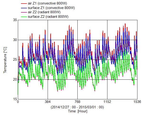

放射冷暖房機器についての検討を行うために,4m×4m×3m(WxDxH)のユニットを隣り合わせでつくり,どちらのユニットにも南側に2m×2mの単板ガラス(Uncoated single glazing)の窓をつけ,界壁には十分な断熱(GW200㎜)を施したうえで,一方のユニット(Z1)には室内負荷(Internal load)の対流熱(Heat convective)として800W,他方(Z2)には放射熱(Heat radiant)として800Wを入力して計算を行いました.内表面積が80㎡なので放射の場合は内表面積当たり10W/㎡の発熱密度になります.
その結果,室温と平均室内表面温度の両方共に,対流熱として800Wを入力したZ1のほうが高くなりました.
前の説明から,対流熱のすべてを放射熱に入力した場合,室温を上昇させない分は表面温度を上昇させることに使われるのだと理解したのですが,結果はそのようになりませんでした.
入力した放射熱はどこに使われたのか,また使われずにどこかから流出してしまったのかご教示下さい.
さらに,Heat convectiveあるいはHeat radiantを与えた場合の,室温と室内閉空間を構成する壁面温度や窓内表面温度の等の計算式(もしくは収支式)をお示し頂ければ,付与した対流熱や放射熱の配分先が分かり対応策を考えられるかと思います.
よろしくお願い申し上げます.
※今回のプロジェクトデータは別途送らせていただきます.

詳細な検証をありがとうございます。
こちらでも確認したところ、プログラムのエラーが見つかりました。
Inner Heat Source Radiant を設定した場合、室内で発生した放射熱は室内表面に吸収されます。
しかし、表面での熱伝達抵抗が0に等しい設定となっていたために、室内表面温度を上げることなく、多くの熱が室外側に流出していたました。その結果として、室内の空気温度の上昇が抑えられていました。
よって、熱伝達抵抗を訂正しましたが、この変更は、次回のアップデートで反映されます。

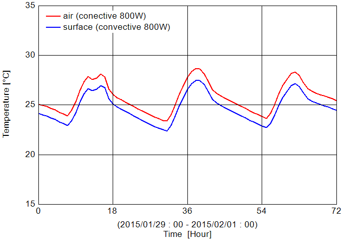

whide
Joined: Wed Jan 28, 2015 11:23 pm -1100
Re: WUFI Plus v.2.5.4: Details on the energy balance for Inner Heat Source Radiant
Post by whide »
上記の続きです.
対流熱を入力したものと放射熱を入力したものを比べて,以前よりもその温度差は小さくなっていますが,やはり室温と表面温のどちらも放射熱を入力したものの方が常に小さい値を示しているようです.
