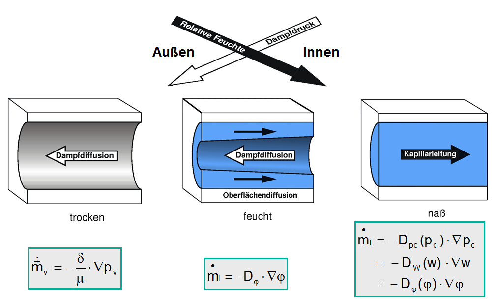

ich hatte schon vor längerer zeit Kontakt mit einem Kollegen von euch (der mir auch unglaublich geholfen hat) der mir erklärte das grundsätzlich der kapillartransport dem Gefälle der relativen feuchte folgt, nun meine Frage.
Wo kann ich das nachlesen? (oder bezieht sich das nur auf >> eine seite trocken andere Feucht)

der Kapillartransport folgt dem Wassergehalt, aber da dieser vor allem an Materialgrenzen nicht unbedingt stetig verläuft, verwendet wir meist das Gefälle der relativen Feuchte.
Feuchtetransportmechanismen mit Formeln nach Diss Künzel
Kurz beschrieben ist das z.B. in der Dissertation von Künzel:
