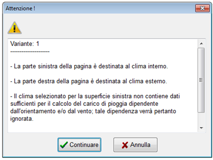

Perchè, quando avvio il calcolo, viene dato l'errore:"la parte sinistra della pagina è destinata al clima interno"?
Post by Eleonora »
Il programma parte dal presupposto che si stia simulando una chiusura e che il lato esterno della stessa sia quello sinistro. A tale lato è associata la prima voce della sezione "Clima", che infatti riporta la voce "Esterno (sx)", mentre al lato interno è associata la seconda voce della sezione "Clima", denominata "Interno (dx)".
Se si inverte questa associazione, il programma lo identifica come errore e restituisce un messaggio di errore (vedi immagine allegata). La simulazione viene bloccata, a meno che l'utente non decida comunque di proseguire.
Schermata con la notifica di errore
