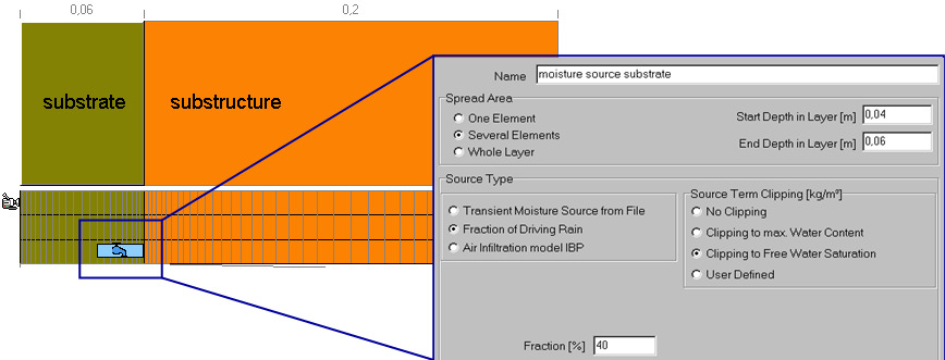

La simulazione di tetti verdi con strato drenante può essere effettuata con il seguente approccio a favore di sicurezza (applicabile a tetti verdi estensivi, con uno spessore del substrato fino a 10 cm):
1) Aggiungere il substrato con lo spessore voluto (massimo 10 cm).
2) Aggiungere una fonte di umidità nei primi 2 cm del substrato (a partire dall’intradosso) con il 40% di precipitazioni (usando la funzione “fraction of driving rain”). Selezionare la funzione “clipping to the free water saturation” (si veda l’immagine).
3) Impostare le seguenti caratteristiche superficiali:
  • coefficiente di scambio termico esterno: α = 19 W/m²K
    assorbività: a = 0,3
    emissività: ε = 0
    bilancio radiativo esplicito: off
N.B. I dati dei materiali per il substrato e la ghiaia si basano sulla rielaborazione delle indagini e delle misure condotte su tetti verdi nelle città di Holzkirchen, Lipsia (Forschungsprojekt "Flachdächer in Holzbauweise" 2007-2010, MFPA Leipzig und TUM, C. Fülle / N. Werther) e Vienna (Holzforschung Austria, Experimentelle Untersuchungen von Flachdachkonstruktionen, M. Teibinger / B. Nusser).
Tetto verde senza strato drenante (punto2)
