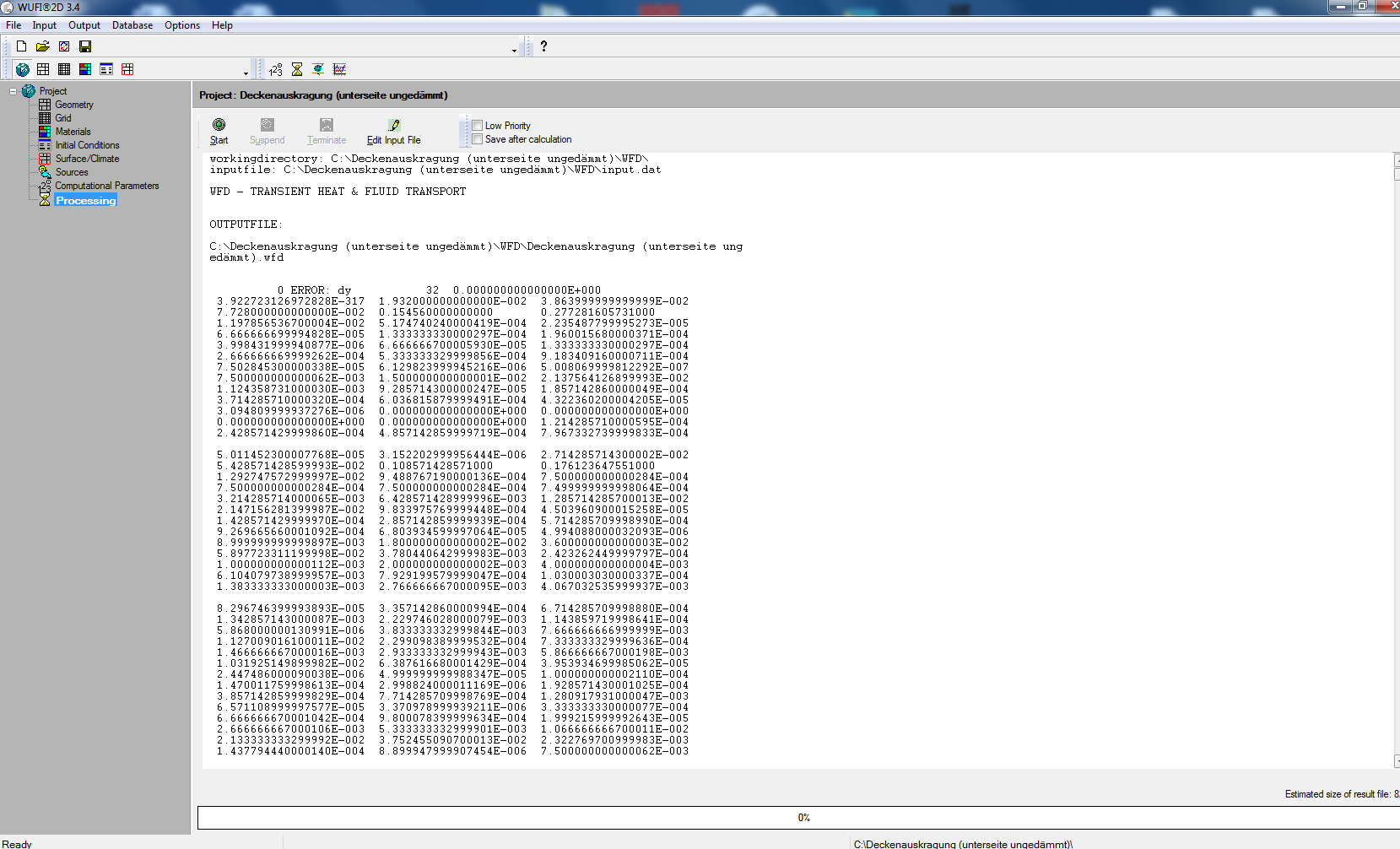

ich würde gerne eine Deckenauskragung in Holz-Massivbauweise berechnen. Leider bricht WUFI die Berechnung sofort ab (siehe Anhang). Gibt es hierfür eine Lösung?

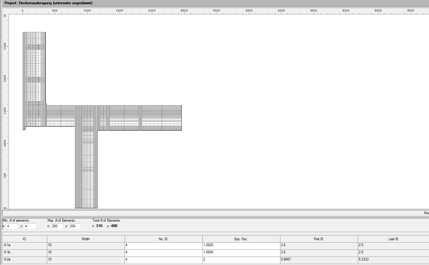

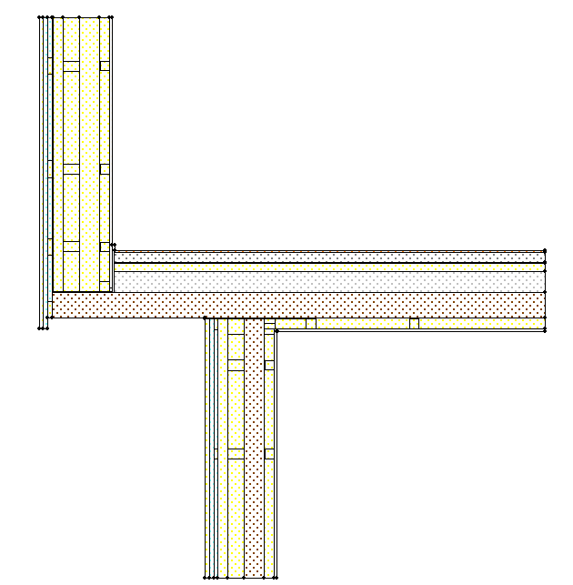

Dankeschön, die dünnste Schicht hat eine stärke von 2mm. Welche Möglichkeit gibt es denn zu Prüfen ob sich die Linien verschoben Haben? Ist ein sehr komplexes Detail.

Re: Error
Hallo Konstantin,
geh mal in den Gittergenerator, dort kannst Du wenn Du in der Tabelle bist von oben nach unten durchklicken (y reicht). Wenn kein Gitter markiert wird, ist dort vermutlich das Problem.
Weiterhin möglich wäre, im Editor die einzelnen Zeilen jeweils auszukommentieren und zu schauen, obs dann rechnet...
Aber ich würde eher folgendes vorschlagen:
Meines Erachtens wird kein großer Einfluss der unteren Wand auf die obere Wand bestehen.
Schneide die Konstruktion durch und betrachte beide Anschlüsse getrennt.
Rechnet vermutlich schneller und besser.
Allein die nach unten gezogene Luftschicht der Schalung links kann schon zu Problemen führen, wenn man da Randbedienungen anlegt...
Generell gilt auch: so weit wie möglich vereinfachen...
