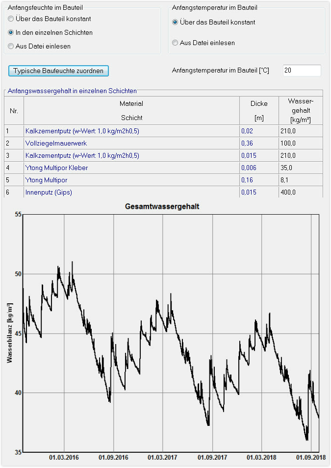

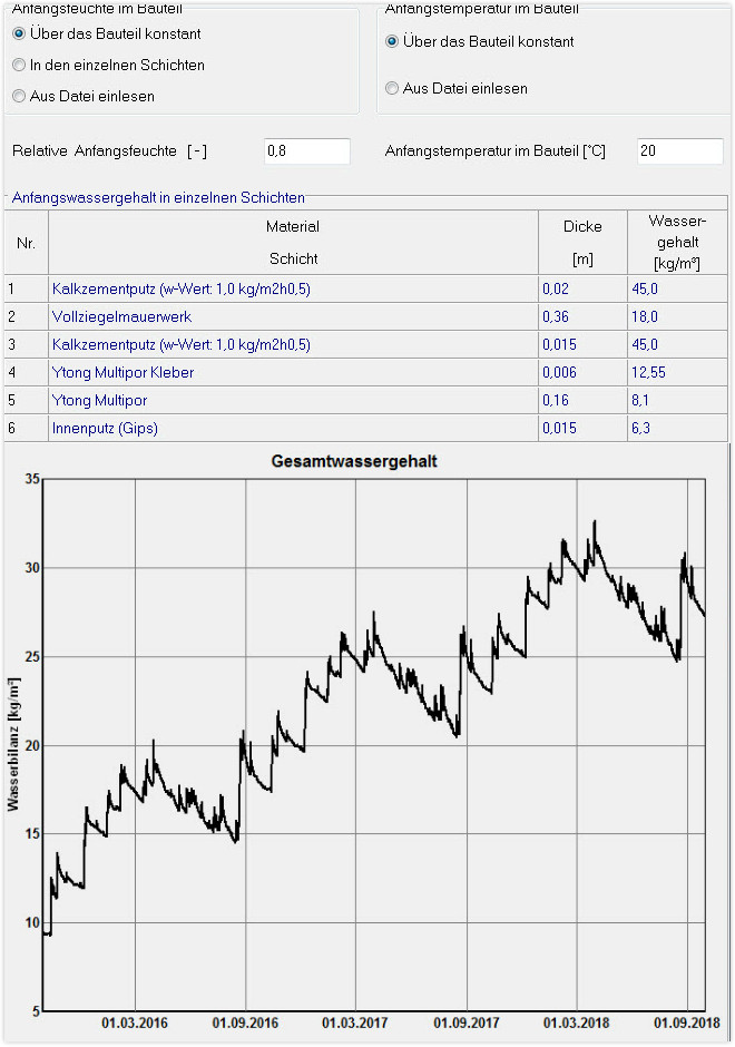

Die Ergebnisse sind sehr unterschiedlich bei der Anfangsbedingungen "über das Bauteil konstant" und "in den einzelne Schichte"
vorne Wassergehalt steigt an
hinter Wassergehalt nimmt ab
Ist es logisch so große Unterschied aufzutreten?
und in den einzelne Schichte

Re: Welche Anfangsbedingung?Großen Unterschied bei "über das Bauteil konstant" und "in den einzelne Schichte"!?
jede Konstruktion besitzt einen eingeschwungenen Zustand, das ist der Zustand, bei dem sich der Wassergehalt (abhängig von den Randbedingungen) nur noch im Jahresverlauf ändern, aber über längere Zeit nicht mehr steigt oder sinkt.
Setzt man nun den Anfangswassergehalt unterhalb des Wassergehalts im eingeschwungenen Zustand an, so wird der Wassergehalt so lange steigen, bis der er den eingeschwungenen Zustand erreicht. Setzt man ihn darüber an, wird die Konstruktion trocknen. Diese Anpassung kann abhängig von den Transporteigenschaften der einzelnen Schichten in der Konstruktion kurz oder lange dauern.
Fazit: ja, die großen Unterschiede sind logisch.
