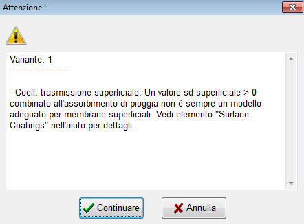

Imponendo un valore di sd nella sezione dei coefficienti superficiali, WUFI® notifica un'allerta. Come mai?
Post by Eleonora »
Il valore sd in questione influisce soltanto sulle caratteristiche di diffusione al vapore, ma non su quelle di assorbimento d’acqua. Il software tramite l’allerta (si veda imagine) ricorda all’utente che anche il valore di assorbimento d’acqua va rivalutato ed eventualmente modificato (compatibilmente col tipo di materiale selezionato).
Per la maggior parte delle opzioni fornite da WUFI® riguardo al valore sd (piastrelle, superfici metalliche, bitume, ecc) è necessario imporre un coefficiente di assorbimento d’acqua pari a zero. Se però un rivestimento / pittura non è impermeabile, si può decidere di mantenere il valore dato di default dal programma o di modificarlo manualmente (ma di non azzerarlo). Quindi in conclusione si deve valutare caso per caso, in funzione del tipo di materiale selezionato.
Allerta notificata da WUFI® per il valore sd in relazione al coeff. di assorbimento d'acqua.
