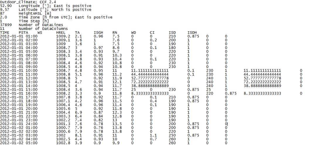

ich habe eine Frage zum CreateClimateFile. Nach dem ich die Excel-Datei in das wac-Format konvertiert habe und mir als Textdatei angeschaut habe, hatten sich die Spaltenbezeichnungen verschoben (siehe Anhang).
Hat die Spaltenbezeichnung eine Einwirkung auf die Berechnung in WUFI oder erkennt WUFI diese Verschiebung der Bezeichnung bzw. die Zuordnung?

Hallo Ulf,
die Verschiebung ist nur ein etwas unglücklicher 'optischer' Effekt.
Die einzelnen Spalten sind durch Tabulatoren getrennt. Weil die Zeitspalte so breit ist, erstreckt sie sich über drei Tabulator-Positionen, so dass die restlichen Spalten vom Texteditor um jeweils zwei Tabulatorpositionen zu weit rechts dargestellt werden. Die Kürzel in der Header-Zeile sind schmäler, und jedes wird auf 'seiner' Tabulator-Position dargestellt.
WUFI zählt aber die Spalten durch und weiß dann, dass z.B. die fünfte Spalte die Außenlufttemperatur TA enthält.
