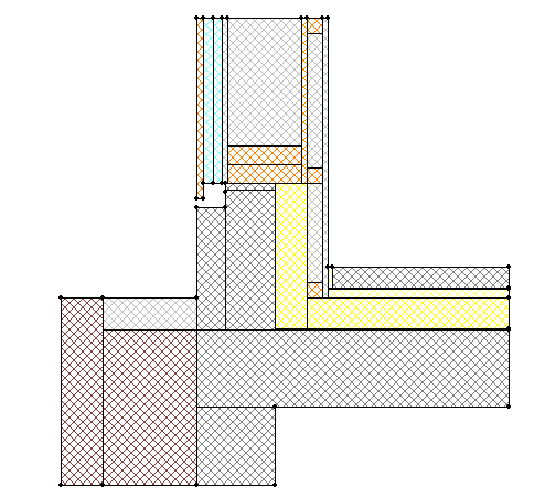

Im Rahmen meiner Bachelorhesis untersuche ich Sockeldetails und möchte diese mit WUFI 2D berechnen.
Ich habe ein Gitter von 250 *250 gewählt, als Berechnungszeitraum wählte ich mal ein Jahr.

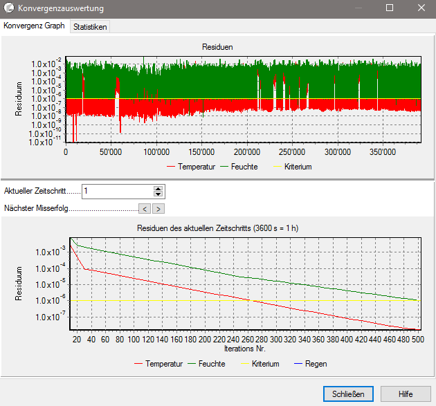

Bei jeder Berechnung wird das Konvergenzkriterium ca. 500mal nicht erreicht. Von Wufi pro weiss ich, dass bei ein paar Konvergenzfehler aber bei kleinen Bilanzunterschieden das Ergebnis zuverlässig ist.
Bei einer Vergleichsrechnung mit WUFI pro zeigt sich, dass die Wassergehalte und relative Luftfeuchten der einzelnen (vergleichbaren) Schichten in etwa übereinstimmen. Bei WUFI 2D steigt jedoch der Gesamtwassergehalt, während er bei der Berechnung mit Wufi pro abnimmt.
Bei den numerischen Parametern habe ich bei Genauigkeit «besser» eingestellt, Adaptive Zeitschrittsteuerung ist an, bei Konvergenz habe ich auf « Grosse Abhängigkeiten» gestellt.

Konvergenzauswertung
- Dies ist die Konvergenzauswertung der Berechnung
- 181029_Konvergenzauswertung.PNG (26.53 KiB) Viewed 11570 times
- Folgendes Bauteil möchte ich berechnen
- 181029_Ortbetonsockel.PNG (14.08 KiB) Viewed 11570 times

Dies ist der eingegebene Aufbau. Im Wufi pro habe ich den Aufbau beim roten Pfeil eingegeben.
Andrea

In WUFI 2D gibt es die Bilanzen in diesem Sinne leider nicht. Wenn Du im Konvergenzanalyser unter Statistik gehst, siehst Du für jeden Zeitschritt die Differenz zum Konvergenzkriterium. Das zu Bewerten ist aber sehr zeitaufwendig. Ich würde eher schauen, ob der Verlauf des Gesamtwassergehalts unerwartete Sprünge aufweist.

• Ist das Ergebnis zuverlässig?
- Das kann man so einfach nicht sagen.
• Wie viele Konvergenzfehler kann ich bei WUFI 2D akzeptieren bzw. wie sehe ich ob es gravierende Konvergenzfehler sind?
- Auch hier kann man keine Zahl nennen. Ein Konvergenzfehler kann über die Qualität des Ergebnisses entscheiden, muss aber nicht. Schau mal im WUFI Motion, ob du zu Zeiten der Konvergenzfehler unerwartete Spitzen im Wassergehalt erhältst, das wäre dann ungünstig. Gravierende Konvergenzfehler sind eher die, bei denen Du mehrere Zehnerpotenzen vom Konvergenzkriterium entfernt bist. Das kann sich aber im nächsten Zeitschritt auch wieder ausgleichen.
• Wie kann ich das Ergebnis in WUFI 2D weiter verbessern?
- Was heißt verbessern, wenn Du nicht weißt, ob das Ergebnis schlecht ist. Probier mal, ob es einen Einfluss hat, unter den erweiterten numerischen Einstellungen den NSW von 4 auf 40 für T und RF zu setzen, das sind die Iterationen der inneren Lösungsschleife. Hier habe ich schon manchmal Unterschiede zu Pro erlebt, wenn der Wert zu klein war. Weiterhin kann man das Konvergenzkriterium anziehen, aber das hast Du mit besser schon gemacht (1e-6 ist das Kriterium, dass meist auch in Pro verwendet wird). Probier mal ob die adaptive Zeitschrittsteuerung was verändert.

Der 1D-Schnitt enthält z.B. nicht die Betonplatte unten oder das Erdreich. Wenn diese über lange Zeit Feuchte aufnehmen würde, dann wird in der 2D-Berechnung der Gesamtwassergehalt steigen.

Hallo Christian
Das Problem waren die Luftschichten und wie du gesagt hast wurde der steigende Gesamtwassergehalt vom Erdreich verursacht
. Auf jedenfall habe ich jetzt fast keine Konvergenzfehler mehr und komische Wassergehaltssprünge treten auch nicht auf. Die einzelnen Schichten mit einer WufiPro- Rechnung verglichen, weisen ähnliche Rh bzw. Wassergehalte auf.
