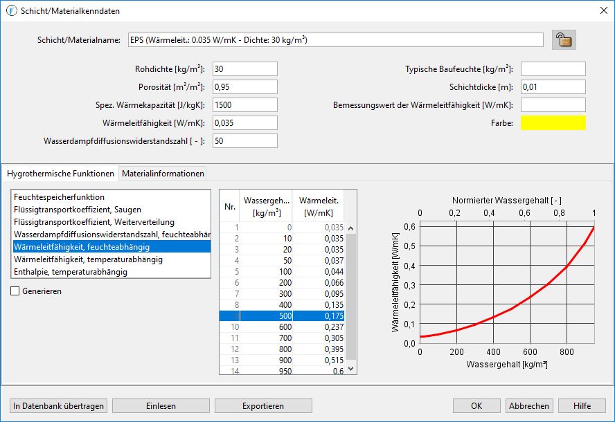

Hallo Guido,
die Probleme kommen eventuell von der angefitteten Feuchtespeicherfunktion.
Wenn es nur darum geht, die Wärmeleitfähigkeit zu verändern, dann kannst Du dir einfach ein neues Material aus dem EPS 040 erzeugen und die Wärmeleitfähigkeit, feuchteabhängig linear anpassen (also alle Werte - 0,005).
Das sieht dann so aus:
Feuchteabhängige Wärmeleitfähigkeit EPS035 aus EPS 040
Hier sind eh nur die ersten paar Werte maßgeblich, in höhere Wassergehaltsregionen sollte man nicht kommen.
