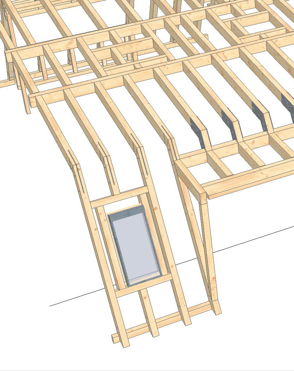

Anbei der Schnitt.
Ausschnitt Knotenblech.jpg (346.1 KiB) Viewed 57775 times
Der Dachaufbau im Flachdachbereich ist geplant mit einer Überdämmung aus Steinwolle, darüber OSB-Platte und bituminöse Abdichtung in schwarz.
Vielen Dank im voraus
Re: Holzbau - Dachkonstruktion - Einfluss von Knotenblech
meines Erachtens ist das eine recht übliche Ausführungsweise.
Uns sind hier bislang aus feuchtetechnischer Sicht keine Probleme bekannt.
In WUFI Pro würde man ja als kritischen Schnitt das Gefach berechnen, der Schnitt durch den Sparren ist meist nicht aussagekräftig, da die Interaktion Sparren - Gefach nicht erfasst werden kann. Bei einem zweidimensionalen Schnitt durch den Verbinder könnte der Einfluss mit betrachtet werden.
