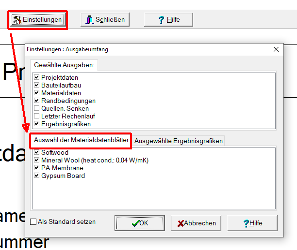

die Daten eines Projekts sollen über die Reportfunktion ausgedruckt werden. Die Oberfläche dieser Funktion sieht aber ganz anders aus als im Hilfeprogramm dargestellt. Ich habe nun das Problem, dass ich keine Materialien gezielt auswählen kann, für die eine Ergebnisgrafik dargestellt wird. Es erscheinen immer Schaubilder mit mehreren Materialien.

das Layout hat sich geändert, aber der Inhalt ist weitgehend identisch.
Der Report wird jeweils für die aktuelle Variante angezeigt.
Die Ausgabe kann im Report oben unter Einstellungen angepasst werden:
Report - Einstellungen
Ergebnisgrafiken für einzelne Schichten werden leider nicht dargestellt, diese kann man mit WUFI Graph erzeugen.
