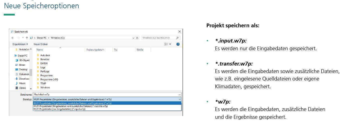

Hallo liebe Forengemeinde,
im WUFI Pro 6 hatten wir noch die Option, bei einer Projektdatei die Ergebnisdaten zu speichern oder auch nicht zu speichern. Im WUFI Pro 7 scheint es verpflichtend zu sein, die Ergebnisdaten immer mit zu speichern. Das hat zwar den Vorteil, dass man die Varianten nur einmal rechnen muss und die Ergebnisse speichert. Bei Projekten mit mehreren Varianten und feinen Gitternetzen werden die Datenmengen aber erheblich, was uns im Netzwerk manchmal einige Umstände bereitet. Gibt es noch eine Möglichkeit im WUFI Pro 7, Projekte ohne Ergebnisdaten abzuspeichern bzw. ist das vielleicht künftig in einem Update mal denkbar?
Freundliche Grüße aus Augsburg
Andreas Hauser
Re: Ergebnisdaten in WUFI Datei speichern verpflichtend bei WUFI Pro 7?
Hallo Andreas,
diese Möglichkeit gibt es bereits, nur an anderer Stelle. Dies befindet sich nun direkt unter dem Speichern Dialog:
WUFI7 speichern Dialog
