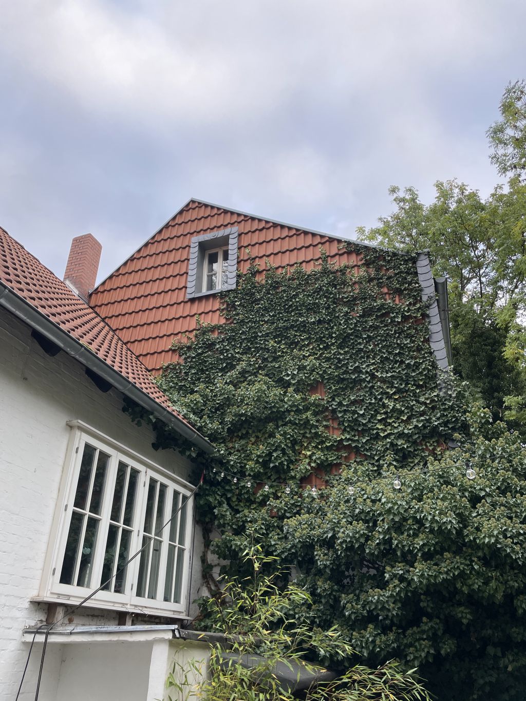

Hallo zusammen,
für eine Fassade mit einem Ziegelbehang (Tonziegel) soll ich eine Innendämmung bemessen.
Kann ich hier ähnlich wie bei einem Dach den Behang incl. Luftschicht als Randbedingungen berücksichtigen und den anhaften Regen auf "0" setzen"?
Beste Grüße
Sebastian
PS: siehe angehängtes Bild; das Efeu wird zurückgeschnitten
2025-10-09_Ersttermin (8)_red.jpg (341.31 KiB) Viewed 21317 times

Hallo Sebastian,
den Regen würde ich hier auf 0 setzen.
Wegen der Belüftung würde ich eine Variante ohne Hinterlüftung mit dem geneigten Dachmodell, wahrscheinlich gering belüftet vergleichen. Ich schätze der Einfluss der Hinterlüftung ist hier gering.
