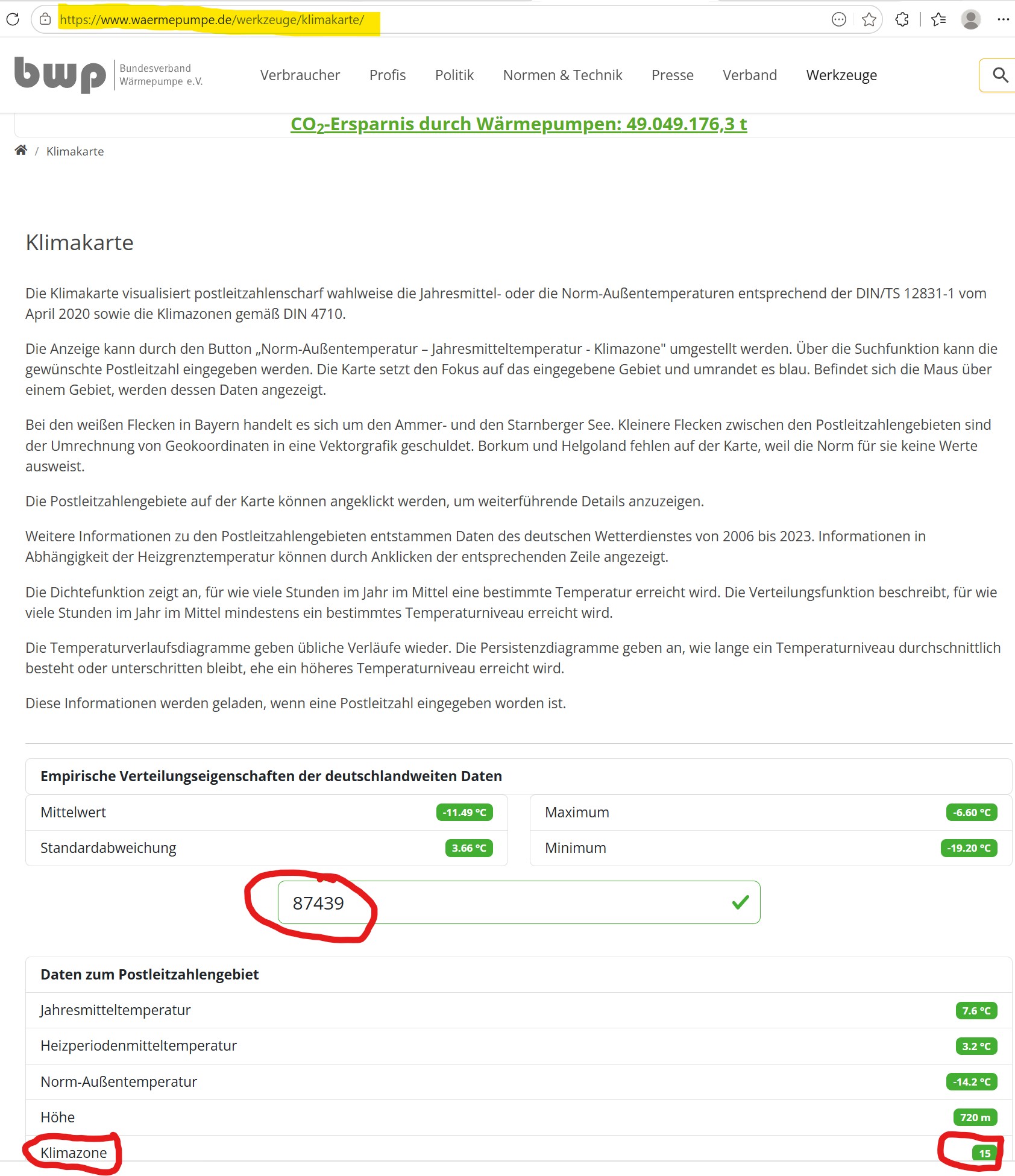

manchmal finde ich es schwer, einen Ort einem Gebiet der 11 hygrothermischen Referenzjahre in WUFI Pro zuzuordnen.
Unter www.waermepumpe.de/werkzeuge/klimakarte gibt es die Möglichkeit, eine PLZ einzugeben und diese wird automatisch einer der 15 TRY Zonen (Testreferenzjahre des deutschen Wetterdienstes) zugeordnet. Im angehängten Bild ist das als Beispiel dargestellt.
Kennt jemand von Euch eine ähnlich einfache Möglichkeit der Zuordnung von Städten oder Postleitzahlen zu den 11 Zonen der hygrothermischen Referenzjahre?

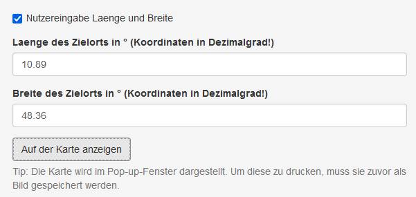

Eine praktische Hilfe bietet der Lokalklimagenerator:
https://wufi.de/de/lokalklimagenerator/
Unter der Karte gibt es hier die Möglichkeit "Nutzereingabe für Länge und Breite". Dort können Sie die Koordinaten des Bauortes eingeben und erhalten direkt eine Darstellung der Lage in Bezug auf die Referenzklimate. Die Koordinaten lassen sich sehr einfach über Google Maps ermitteln: Nach einem Rechtsklick auf den gewünschten Ort werden die Koordinaten angezeigt. Ein Klick auf die Koordinaten kopiert diese automatisch in die Zwischenablage, sodass sie direkt in den Lokalklimagenerator eingefügt werden können.

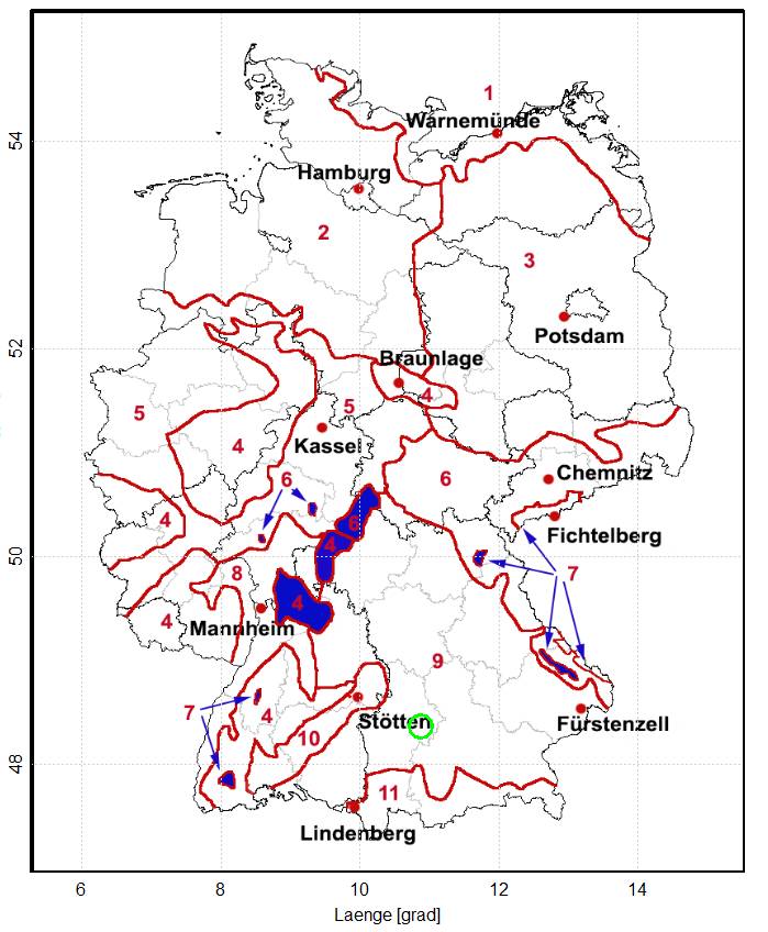

Hier für Augsburg:
eine einfache und eindeutige Zuordnung ist leider nicht immer möglich. Nicht alle Orte lassen sich klar einem Referenzort der 11 hygrothermischen Referenzjahre zuordnen. Es gibt durchaus Fälle, in denen ein Standort nahe an der Grenze zwischen zwei Referenzbereichen liegt. In solchen Fällen empfiehlt es sich, beide Referenzklimata zu prüfen.
Hier für Augsburg:
