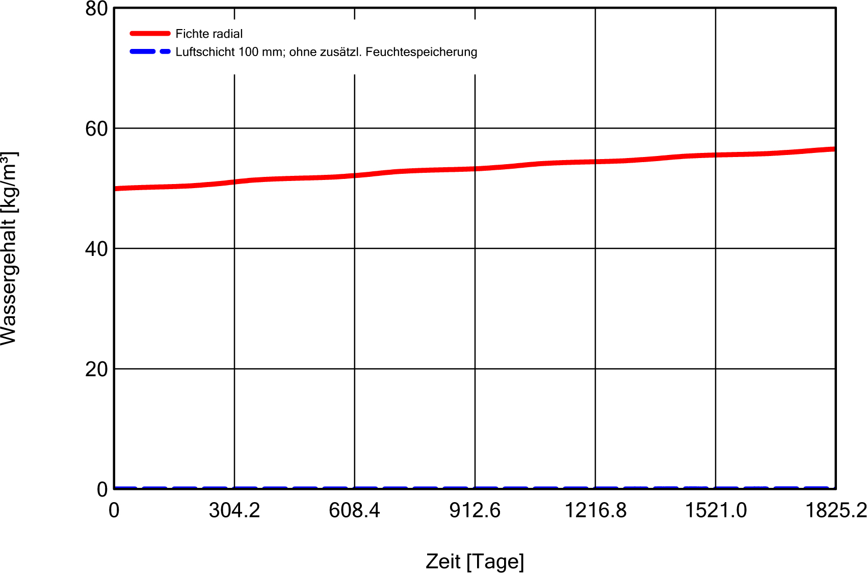

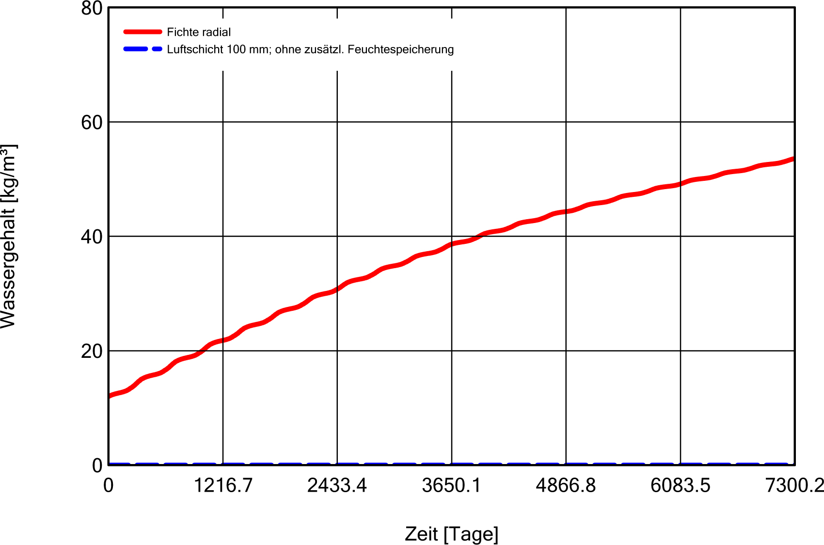

ich habe mal die Bauteilaufbauten durchgerechnet, und mit einer überdämmten Dachschalung unter einem normalen Gründachaufbau ist auch alles im grünen Bereich.
Mein Problem liegt aber nun an anderer Stelle:
ich soll einen Bauteilaufbau berechnen, bei dem das Gründach praktisch aufgeständert oberhalb der Aufdachdämmung liegt, d.h., der Bauteilaufbau ist oberhalb der Aufdachdämmung
- Abdichtung über der Dämmung
- Luftschicht ca. 100 mm
- Schalung
- Abdichtung
- Gründachaufbau
Wenn ich das so in WUFI eingebe, ist die Feuchtigkeit in der Dachschalung unterhalb der Aufdachdämmung wunderbar am Austrocknen, wogegen die unter der Dachbegrünung fortwährend auffeuchtet. Stelle ich den Anfangswassergehalt auf 12 kg ein, steigt es beharrlich (auch über 20 Jahre Berechnungsdauer, ein Einschwingen auf einem Level tritt nicht ein), gebe ich 50 kg ein, ebenso.
Irgendwie bekomme ich das aber nicht mit der Realität in Einklang, nach meinem Dafürhalten müsste die Schalung doch abtrocknen können, da sie von unten belüftet wird. Außerdem verstehe ich den Feuchteanstieg nicht, denn von oben bekommt sie kein Wasser (Abdichtung bituminös) und von unten is ja Luft...
Ich habe aus den Materialdaten für die Luftschicht 100 mm ohne zus. Feuchtespeicherung eingegeben. Werden solche Luftschichten im Rechenmodell als bewegt, schwach bewegt oder ruhend betrachtet ?
Die Grafik des Feuchtegehalts in der oberen Schalung habe ich als Bilder mal beigefügt.
Wo liegt mein Denkfehler/ Eingabefehler ?

Re: Dachbahn im Bauteilaufbau
Hallo Thomas,
ich kann leider gerade nicht sagen, woran das liegen kann. Du hast eine bituminöse Abdichtung mit wie vielen Metern sd-Wert? Ein Grund kann sein, dass durch Dachabdichtung etwas Feuchte eindringen kann. Bei einer Dachabdichung mit 100m können das im Jahr um die 20g/m² Feuchteeintrag sein.
Eine weiterer Grund kann das verhalten von WUFI bei beidseitig dichten Schichten sein:
Berechnet man z.B. einen Aufbau mit beidseitig dichten Folien, kann dazwischen auch bei sehr hohen sd-Werten ein Feuchteanstieg stattfinden!!
Hierbei handelt es sich um ein mathematisches Problem, das vermutlich auftritt, weil die Koeffizientenmatrix des zu lösenden Gleichungssystems nicht symmetrisch ist. Dies hat einen geringen, aber ständigen Feuchtezuwachs in beidseitig abgedichteten Schichten zur Folge. Es handelt sich hier um einen sehr geringen Zuwachs pro Jahr, der sich in diesem Fall in der Holzschalung sammenl kann, da diese immer kalt ist.
