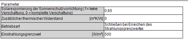

1) bei simulation mit WUFI Plus V2.5.4 wollte ich für ein Modelle Sonnenschutzsysteme simulieren, und zwar mit gleichem Abminderungsfaktor (0,65) aber verschiedenen Betriebsarten: 1) ab 10 2) 100 3) 500 W/m² usw. bis zu 2000 (also das Maximum). Für alle Werte bekomme ich immer die selbe Lösung. Habe ich irgendetwas übersehen?

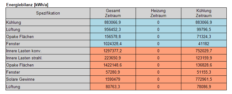

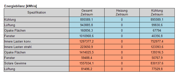

2) Das Gebäude hat zwei Zonen und ist mit Kühlanlage ausgestattet. Mit der Betriebsart: verringere Überhitzung bekomme ich in einer Zone (in der kleinen Zone) zwar weniger Kühllast und solare Gewinne aber in zweite Zone (die größte) kommt zwar weniger Kühllast aber mehr solare gewinne aus,als bei Simulation mit begrenzten Sonnenstrahlung. in unteren Abbildungen ist dieses Problem vielleicht etwas deutlich dargestellt.

- Ergebnis Fc= 0,65, verringere Überhitzung.PNG (16.46 KiB) Viewed 65719 times
- Ergebnis Fc= 0,65, ab 500.PNG (16.83 KiB) Viewed 65719 times
- Sonnenschutz ab 500.PNG (7.46 KiB) Viewed 65719 times

zur ersten Frage: In der Tat, dies war ein Fehler bei der Übergabe der Wertes der Einstrahlungsgrenze zur Aktivierung des Sonnenschutzes in Version 2.5.4.0, behoben in Version 3.0.1 https://wufi.de/de/software/wufi-plus/w ... ebersicht/ Version 2.5.4.0 setzt die Grenze auf 300 W/m²

das ist durch aus möglich, die Innentemperatur erreicht die hohe und tiefe Punkte mehrmals bei manuellen Steuerung als bei automatischen Steuerung. Die Frage ist dennoch diese: warum habe ich bei automatische Steuerung weniger solare Gewinne aber höhere Kühlung?
automatische Str: solare Gewinne: 1.557.034,1 kWh/a Kühlung: 895.589,1 kWh/a (Bild 2)
manuelle Str: solare Gewinne: 1.590.479 kWh/a Kühlung: 883.066,9 kWh/a (Bild 1)

ok, die erste Spalte in der Übersicht bezieht sich auf den gesamten Simulationszeitraum. Die letzte Spalte betrachtet den Zeitraum, in dem die Kühlung aktiv war. Gekühlt wird bei überschreiten der maximalen Auslegungstemperatur. Wird der Sonnenschutz zur verringerung der Überhitzung betrieben, wird er ebenfalls aktiviert, wenn die Raumtemperatur über die maximale Auslegungstemperatur steigen würde. Das heißt, bei keiner Kühlung, kein Sonnenschutz.
Bei aktivierung nach Strahlungsgrenze kann der Sonnenschutz aktiv sein, auch wenn keine Kühlung notwendig is, bzw. wenn die Innenraumtempetur unter der maximalen Auslegungstemperatur liegt.
Also hier denk ich wahr wohl der Sonneschutz ausserhalb vom "Kühl-Zeitraum" bei Strahlungsgrenze aktiv (weniger Solargewinne im gesamten Simulationszeitraum). Wenn gekühlt wurde, wahr wohl der Sonnenschutz zur Überhitzungsveringerung öfters aktiv und hat somit den Kühlbedarf gesenkt (letzte Spalte).
