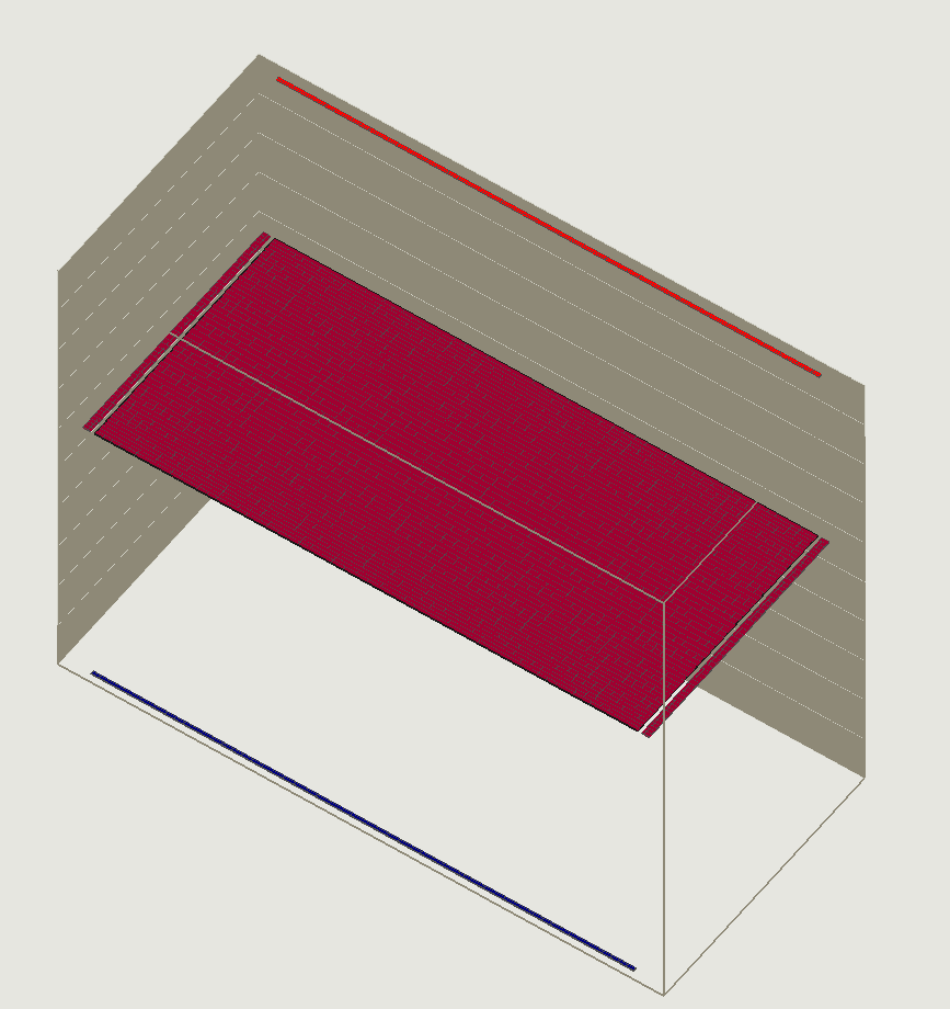

Meine Ausgabe in WUFI2DMotion sieht wie in Grafik wufi2dTemp.png im Anhang aus.
Die Temperatur im Betonkörper entspricht den 10°C der Anfangsbedingung. Zeitpunkt ist nach 8760 h.
Meiner Ansicht nach sollte der Temperaturverlauf linear zwischen innen und außen Klima verlaufen, zumal ich keine Übergangswiderstände angesetzt habe. Anscheinend werden die Randbedingungen hier überhaupt nicht berücksichtigt.

Re: Frage zu Temperaturverlauf und Error -98
Hallo Sebastian,
ohne Übergangskoeffizienten findet kein Wärme/Feuchtetransport über die Oberflächen statt. Daher passiert nichts. Bitte den Koeffizienten nicht mit dem Widerstand verwechseln (Kehrwert).
Ein sehr hoher Koeffizient wäre z.B. 1E9 W/m²K, kann gesetzt werden für 0 m²K/W.
Der Fehler Error -98 ist nicht wirklich interpretierbar. Ich glaube, der taucht manchmal in Verbindung bei Berechnungen ohne Klimadatei auf. Den würde ich ignorieren.
Danke für die schnelle Rückmeldung, man sollte genau lesen. Aus Gewohnheit habe ich nur bis Heat Transfer ... gelesen.
Jetzt bekomme ich sinnvolle Ergebnisse, Danke
