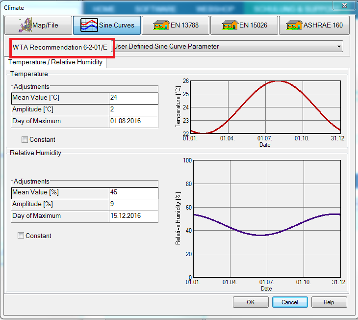

ich hab eine Frage zum Innenklima. In der WUFI-Maske werden sinuskurven nach WTA Recommendation 6-2-01/E empfohlen (siehe Anhang). Im Merkblatt 6-2 Ausgabe 12.2014/D sind allerdings nur lineare Ableitungen in Abhängigkeit der Außenlufttemperatur zu finden. Findet man in einer neueren Ausgabe des Merkblattes 6-2 sinuskurven? Würde mich gerne auf das WTA-Merkblatt beziehen.

das hier erwähnte WTA-Klima wurde erst in WUFI Pro 6 bzw. WUFI 2D 4 eingeführt,
Die normale und hohe Feuchtelast entspricht dem Modell nach EN 15026, das bereits in WUFI 2D 3 enthalten ist.
Die Sinuskurven stammen aus dem alten WTA-Merkblatt von 2001.

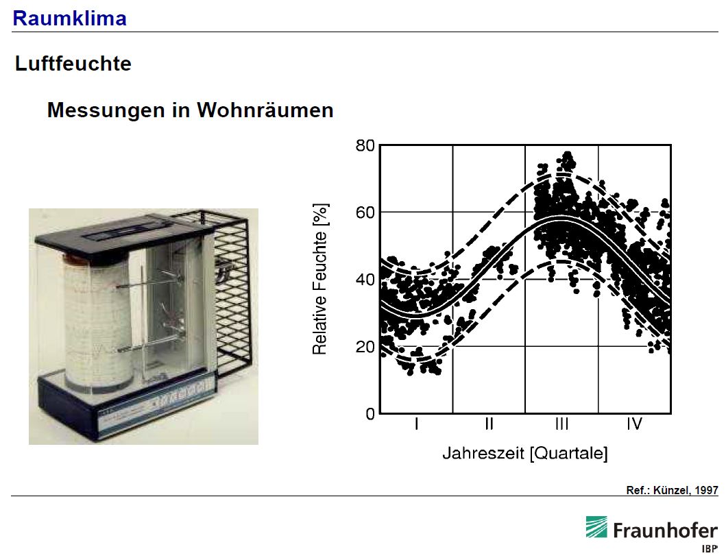

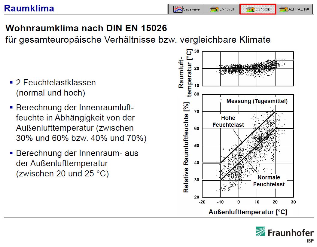

Folgende Bilder zeigen einen Ausschnitt aus den Messungen, von denen die Modelle Sinus und EN abgeleitet wurden:
Messungen in Wohnräumen mit darüber gelegten Sinuskurven für die relative Feuchte bei hoher, normaler und niedriger Feuchtelast: Messungen in Wohnräumen mit darüber gelegter Ableitung nach EN 15026 für hohe und normale Feuchtelast (oben Temperatur, unten relative Feuchte): Ich hoffe, das hilft...

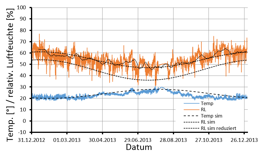

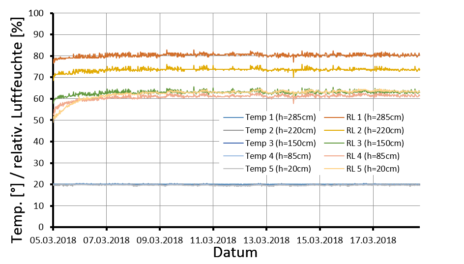

Vielen Dank für die ausführliche Antwort, hat mir sehr geholfen! Außen- und Innenklima wurden natürlich auch mitgemessen und entsprechen auch einer sinuskurve (Tagesmittelwerte, siehe Abbildung 1). Allerdings wurde das Innenklima an der Decke gemessen, die sensoren befanden sich etwas darunter (ca. Bauchhöhe). Reduziert man das Innenklima um ca. 10% relative Lufftefeuchte, stimmen die Ergebnisse sehr gut überin (siehe Abbildung 2). Hab dazu 5 Tinytag im Abstand von ca. 65cm in einer Klimakammer (20°C/65%) installiert und zwei Wochen gemessen (siehe Abbildung 3). Tatsächlich kommt es hier zu einer Schichtung. Es bleibt aber fraglich ob das mit Sicherheit auch in der Forschungswohnung so zutrifft.

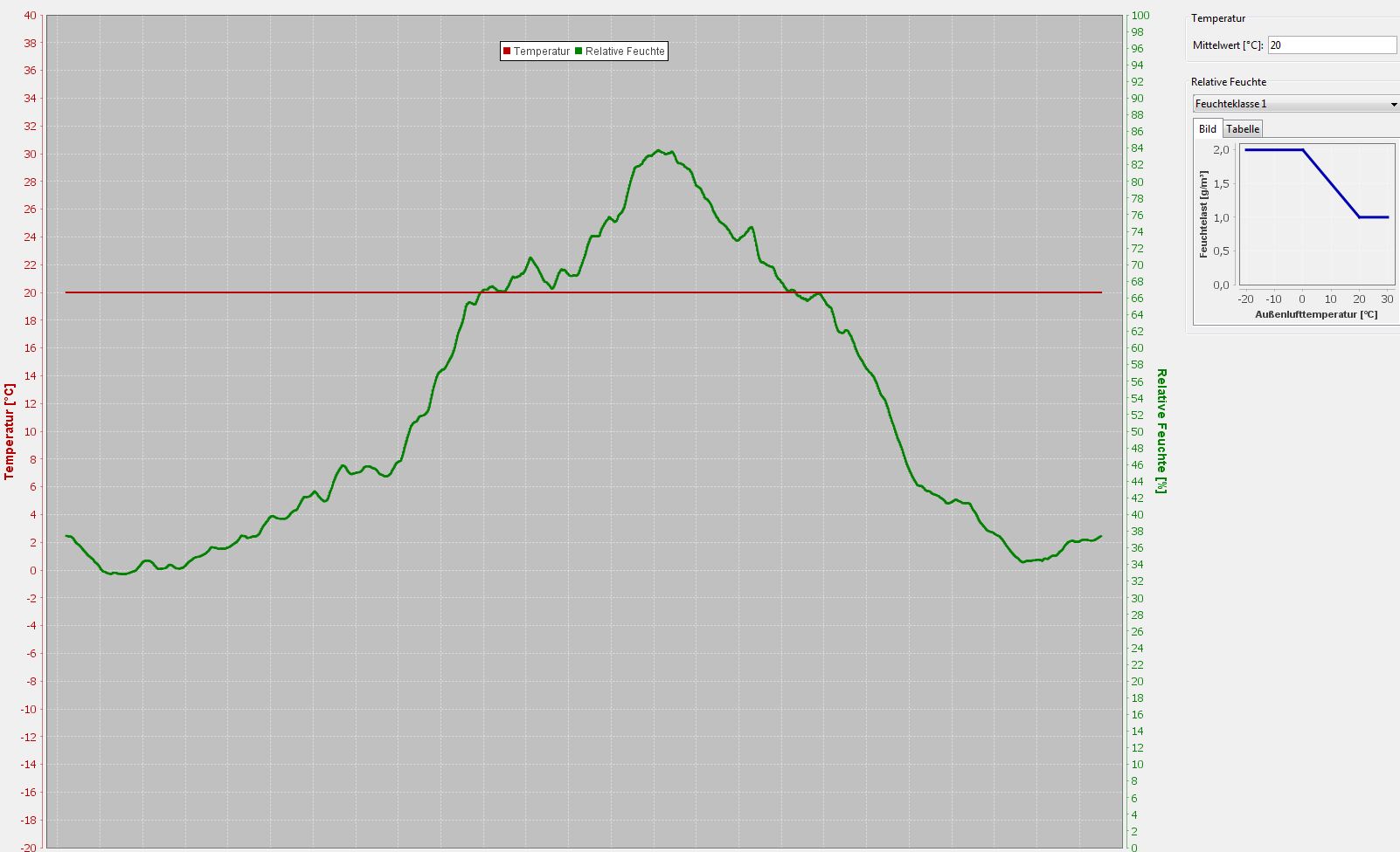

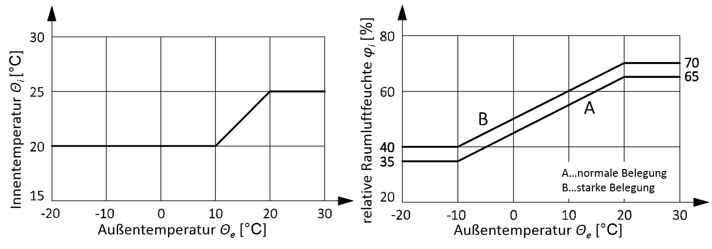

ich verwende nun WUFI 2D 4 und hätte noch eine Frage zu EN ISO 13788. In WUFI wird mit einer konstanten Temperatur gerechnet (siehe Anhang, in ISO 13788_Wufi). In der Norm ist die Innentemperatur allerdings abhängig von der Außentemperatur (siehe Anhang ISO 13788. Übersehe ich da was? Könntest du mir eventuell weiterhelfen?
Danke und Beste Grüße aus Graz
Konstantin

die "neue" DIN EN ISO 13788:2013 verwendet das alte Modell mit den Feuchteklassen nur noch für Martitime Klimaten (siehe Anhang A2 in der Norm). Das ist das in WUFI unter 13788 hinterlegte. Das Modell für das kontinentale und tropische Klima (Anhang A1), das Du hier ansprichst, entspricht dem Modell nach WTA 6-2 bzw. EN 15026, siehe Bild. Diese Information findet sich auch in der WUFI Programm Hilfe, einfach mal im Klimadialog F1 drücken.
