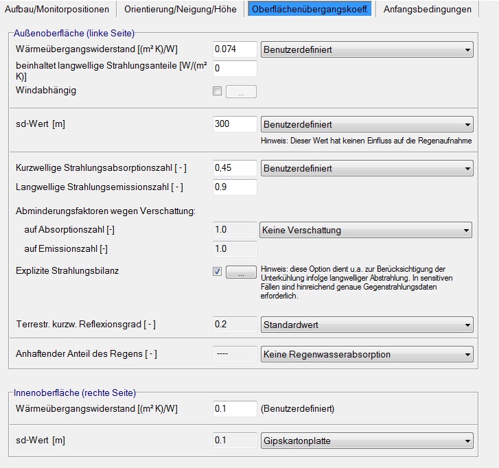

ich würde gerne mit Hilfe von WUFI ein schwach belüftetes Flachdach simulieren.
Mein Flachdachaufbau sieht bisher wie folgt aus:
Außen
Abdichtungsbahn (über sd Wert in den Oberflächeübergangskoeffizienten außen eingegeben)
Fichteschalung 20mm
Luftschicht 40 mm (ohne zusätzliche Feuchtespeicherung)
unterdeckbahn mit sd=0,1m
Gefachdämmung mit Mineralfaser ca.200 mm
Dampfbremse mit sd=5m
installationsebene mit abschließender gipskartonplatte 32,5mm
Innen
Um die schwache Belüftung zu simulieren, hätte ich in die Luftschicht noch einen Luftwechsel eingebaut.
Mein Problem ist, dass ich nach der Berechnung immer viel zu hohe Werte für den Wassergehalt in der Luftschicht erhalte und ich nicht weiß woran es liegen könnte. Ich habe auch ein Bild von meinen Eingaben zu den Oberflächenübergangskoeffizienten angefügt. Vielleicht liegt da auch der Fehler Für Vorschläge oder Hinweise wäre ich sehr dankbar.

Hallo Julia,
sind die Bilanzen ok?

Hallo Christian,
ich habe jetzt einen Bilanzunterschied von 0,10 kg/m².
Also Bilanz 1 ist -0,9 und Bilanz 2 ist -0,8.
Julia
Julia
Re: schwach hinterlüftetes Flachdach
Die Bilanzen sind ok, denke ich.
Was heißt den viel zu hohe Werte für die Luftschicht?
Es ist schon so, dass eine belüftete Luftschicht auch Feuchte in die Konstruktion einbringen kann und nicht nur abführt.
Es gibt auch Situationen, in denen es zu Tauwasserbildung an der Oberseite der Luftschicht aufgrund der Belüftung kommen kann.
