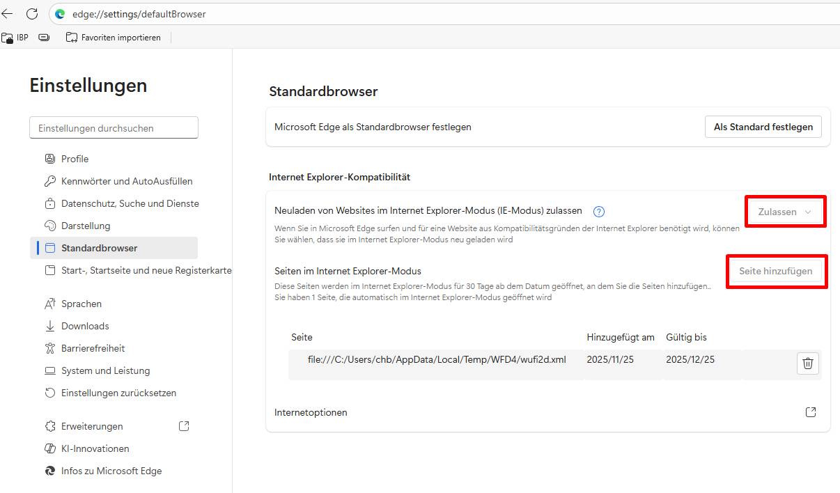

Dazu in Edge unter Einstellungen -> Standardbrowser und folgende Einstellungen ändern:
Neuladen von Webseiten im Internet Explorer-Modus (IE-Modus) zulassen -> Zulassen

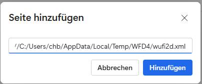

Seiten im Internet Explorer-Modus -> Seite hinzufügen
Code: Select all
file:///C:/Users/***your_username***/AppData/Local/Temp/WFD4/wufi2d.xml">file:///C:/Users/***your_username***/AppData/Local/Temp/WFD4/wufi2d.xml

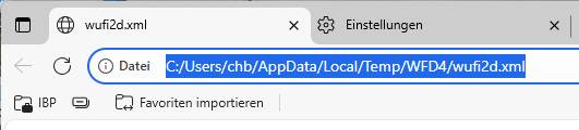

Hinweis: ***your_username*** muss dem Benutzernamen entsprechen. Dieser Link inkl. dem richtigen Benutzernamen kann aus der Adresszeile kopiert werden, nachdem der Bericht aus WUFI 2D geöffnet wurde:
und dann hier einfügen:
Bevor sich der Report aus WUFI direkt öffnet, muss Edge neu gestartet werden…
Leider ist der "Seiteneintrag" nur 30 Tage gültig und muss dann neu gesetzt werden.

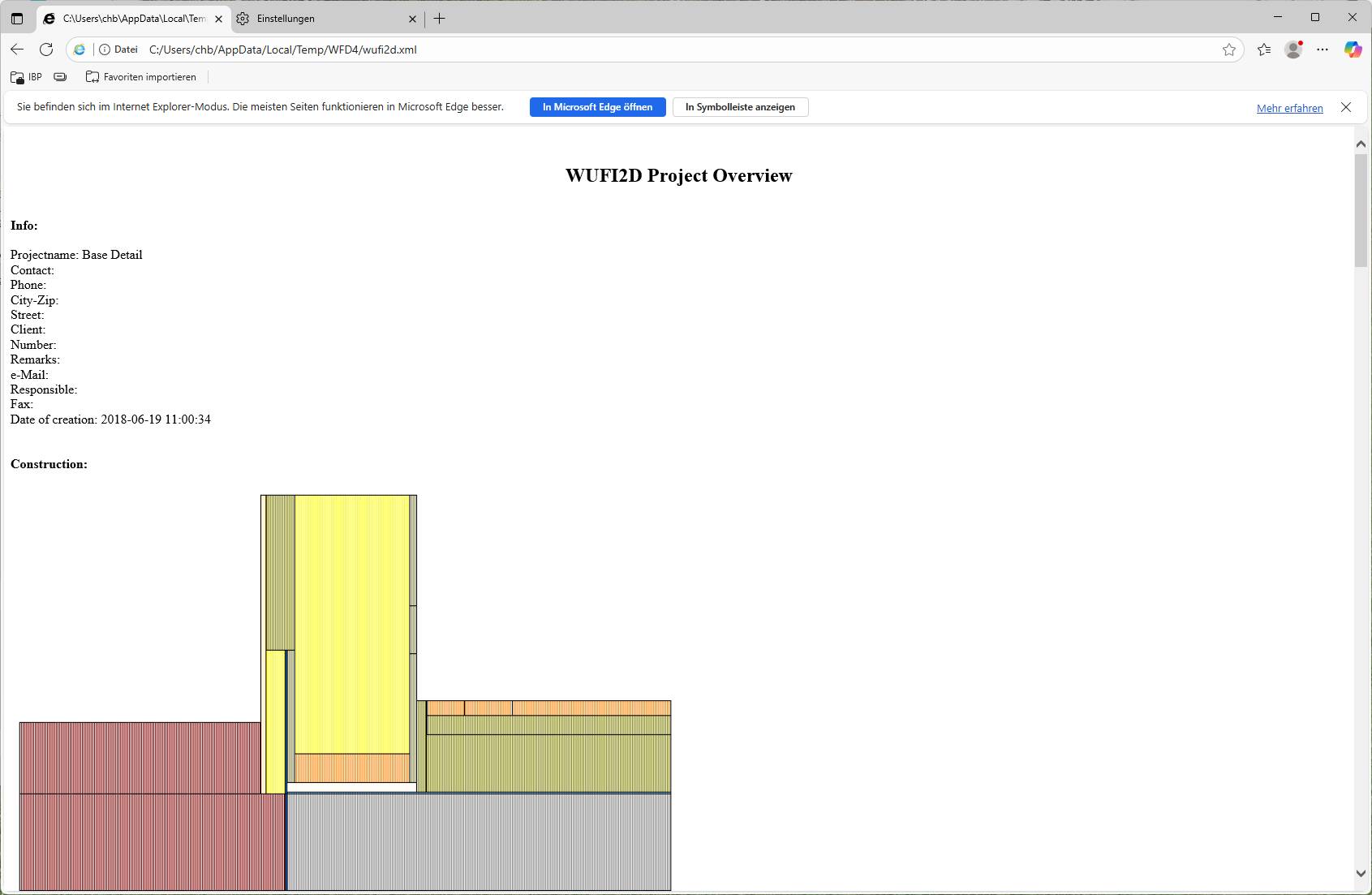

Der geöffnete WUFI 2D Report wird dann so dargestellt:
