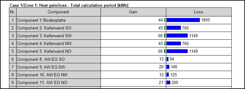

bei Wufi + wird bei der Ergebnis-Ausgabe für jedes Bauteil ein "heat gain/loss" in kWh ausgegeben.
Sind diese Angaben die wirklichen Transmissionswärmeverluste oder nur die Wärmeströme über die
inneren Bauteil-Oberflächen???
Vielen Dank für eure Info!
Gex
Posts: 202
Re: Transmissionswärmeverluste
Post by mpazold »
das sind die positiven (gain), bzw. negativen (loss) Wärmeströme über die jeweilige innere Bauteiloberfläche, über den entsprechenden Zeitraum summiert. Mit anderen Worten: die der Zone zugeführte, oder abgegebene Wärmemenge über das Bauteil im gegebenen Zeitraum.
