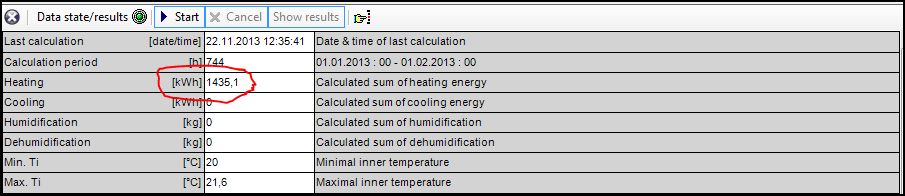

nach der Berechnung gibt WUFI Plus in der Ergebnis-Zusammenfassung ja eine
"calculated sum of heating energy" an (siehe attachment).
Beinhaltet diese Angabe ausschließlich Wärme-Energie, die über den boiler / ideal heater in das Gebäude
eingebracht wurde oder auch auch Energie, die über die AHU (Zusatzheizung, Nachheizer, etc.) in das Gebäude gelangt.

heating results
heating results
- heating.JPG (51.09 KiB) Viewed 6900 times

momentan wird bei der dynamsichen Simulation von idealer Anlagentechnik ausgeganen.
Das bedeutet, es wird die Wärme-Energie berechnet, die notwendig ist, bzw. war um die Auslegungsbedingungen (z.B. 20°C Raumtemperatur) je Zeitschritt einzuhalten. Wie die Wärme-Energie bereitgestellt wird ist bei dem idealen System egal. Es ist jedoch möglich die Wärme-Energie zu begrenzen (maximale Heizleistung, bzw. space heating capacity). Wäre in einem Zeitschritt die Wärme-Energie Anforderung größer als die maximale Heizleistung kann die Auslegungsbedinung nicht eingehalten werden und folglich wird die Raumtemperatur fallen bis die Wärmebilanz in der Zone ausgeglichen ist.
Die "calculated sum of heating energy" ist die Summe des so berechnenten Wärme-Energie-Bedarfs.
Hilfsstrom der Anlage wird bei diesem idealen System nicht berücksichtigt.
