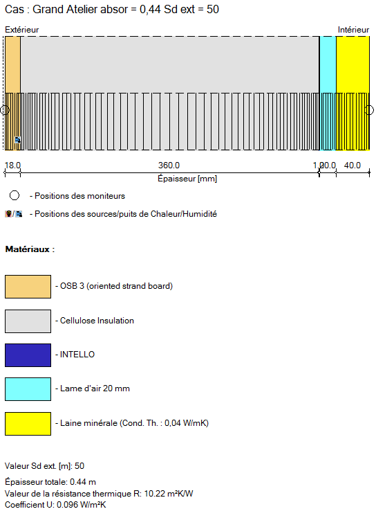

Je travaille sur un projet de toiture solaire (photovoltaïque) pour lequel nous essayons de mettre en place une composition perspirante.
Je traite la couverture photovoltaïque ventilée en supposant une source d'humidité sur le panneau bois extérieur (infiltration d'air), une épaisseur d'air équivalente pour la résistance à la vapeur et un état de surface moyen (absorptivité du panneau solaire/2 x absorptivité de la face ext. de la composition) rendant compte du comportement des dernières couches.
toit solaire perspirant.png (15.99 KiB) Viewed 87347 times
La valeur du Sd ext. ne pose pas vraiment de problème, en revanche, l'absorptivité moyenne, en jouant fortement sur l'échauffement de la couche la plus extérieure, modifie la teneur en eau de la composition de façon nette.

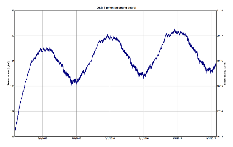

- Absorptivité ext. = 0,44
Cela pourrait correspondre à un panneau solaire noir devant un pare-pluie noir (0.94/2*0.94, 0.94 étant l'absorptivité de la couleur noire). Dans ce cas, le panneau OSB ext. sèche...
absor 044.png (57.59 KiB) Viewed 87347 times

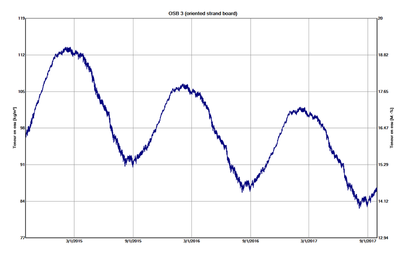

- Absorptivité ext. = 0,12
Cela pourrait correspondre à un panneau solaire noir devant un pare-pluie blanc (0.94/2*0.25, 0.27 étant l'absorptivité de la couleur blanche). Dans ce cas, le panneau OSB ext. s'humidifie...
absor 012.png (57.02 KiB) Viewed 87347 times

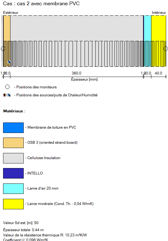

One more question : I added a PVC film on the OSB and changed nothing more. I obtain exactly the same behaviour !
toit solaire non perspirant.png (16.5 KiB) Viewed 87209 times
I am not totally surprised but I want to check I didn't made an error. If the behavior is exactly the same, it means that the roof can only dry by the inside, for the 2 cases, isn't it ?

there is only a little difference, as you calculated with an sd-value on the outside in both cases.
Your first case contains the sd-value in the surface transfer conditions with sd=50m, the second case has both: the 50m again and the sd of the PVC. Thats 50m + sd_PVC. Both values are quite high. Further you have to add the sd-value of the OSB.
Additional you are right with your thoughts about reduced drying effect to the outside. The drying is directed by the vapor pressure and so during sunny times the drying process is mainly directed to the inside direction. A drying to the outside can work best, if you have a diffusion open insulation and a weather barrier (eg sd=0,1m) to the outside.

Here with the PV panels, I imagine there's an exterior Sd high enough so no really possibility to dry by the outside.
