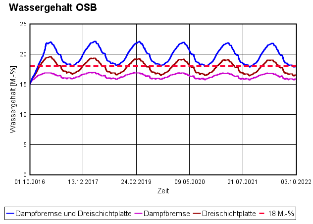

Achtung, in deinem Fall 1 bringt die Regenquelle kaum Wasser in die Substratschicht ein. Hat bisserl gedauert, bis ich den Grund gefunden habe. Es liegt daran, dass Du unter Orientierung bei der Ermittlung der Schlagregenkoeffizienten R1 und R2 werte für dei Wand drinnen hast. R1 muss 1 sein, R2 0, dann ist die Windabhängigkeit raus..
Bitte rechne die Variante "nur Dreischicht" nochmal und achte darauf, dass z.B. der Vlies möglichst dauerhaft durchfeuchtet ist.
Wenn ich jetzt nichts übersehen habe, sieht dass dann so für den Wassergehalt der OSB aus:
Wassergehalt OSB
Wassergehalt OSB
Die 18 M.-% ist der Grenzwert für Holzwerkstoffe aus DIN 68800. Für eine Bemessung der Konstruktion wäre der Wassergehalt bei Kombination von variabler Dampfbremse und Dreischichtplatte zu hoch. Auch in der Variante mit Dreischichtplatte statt Dampfbremse wären die Werte zu hoch. Eine Ausführung nur mit variabler Dampfbremse wäre möglich.
Um die Konstruktion auf der sicheren Seite auszuführen, muss eigentlich vorab ein bauphysikalischer Nachweis erstellt werden. Dieser kann bei einem Gründach NICHT mit dem Glaser-Verfahren erfolgen.
Um die Konstruktion mit beiden Dampfbremsen (Holz und Vario) auszuführen, bedarf es vermutlich einer höheren Aufdämmung.
Sollte eine Schicht aus welchem Grund auch immer wegfallen, wäre es vor allem wichtig, darauf zu achten, dass die verbleibenden Schichten die luftdichte Ebene bilden, d.H. Spalten usw. müssen gut abgeklebt/ gefüllt werden.
Bei späterem Anstrich wäre darauf zu achten, dass man keine diffusionshemmende Farbe verwendet, da diese den sd-Wert wieder erhöht.
Hinweis: Das ist nur die Darstellung der Ergebnisse aus deiner Projektdatei, ich übernehme keine Verantwortung für die Richtigkeit und auch keine Haftung für Fehler oder sonstwas.

Ja, dieses Ergebnis habe ich jetzt auch bekommen. :-( Vielen Dank für das Suchen und Entdecken des Fehlers.
Jetzt habe ich ein richtig richtig grosses Problem, wie mir scheint. Ich kann dem Holzbauer ja nicht sagen, er soll das ganze Haus neu bauen. Und eine Entfernung der 3-Schichtplatte würde wohl darauf hinauslaufen. Es sei denn, wir machen doch wieder das mit der "Perforierung".
