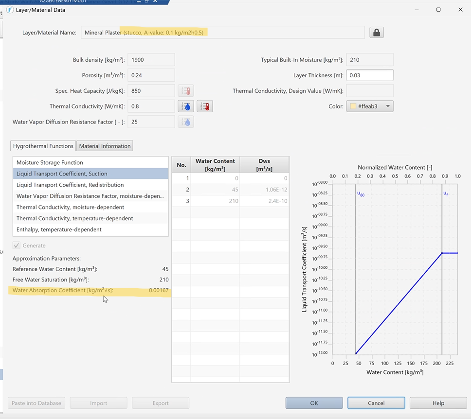

ich stehe gerade etwas auf dem Schlauch. In WUFI 7 gib es beim Mineralischen Außenputz (Angabe im Titel (w-Wert = 0,1 kg/m2h0.5) unter "Wasser Transport Koeffizient, Saugen" in den Bauteildaten eine weitere Angabe zum w-Wert mit w = 0,00167 kg/m2h0.5 (siehe Screenshot).

- Wie kann ich diese beiden Angaben beim Baustoff "Mineralischer Außenputz" interpretieren?

1) Die beiden Angaben zum w-Wert des mineralischen Außenputzes sind identisch und nur in verschiedenen Einheiten angegeben. 0,00167 kgm2s0.5 (pro Wurzelsekunde!) sind gerade 1/60 (= 1/Wurzel(3600)) des w-Werts 0,1 kg/m2h0.5 (pro Wurzelstunde!). Leider muss WUFI immer wieder den Spagat zwischen den in der Praxis verwendeten Einheiten und den für die physikalische Rechnung benötigten SI-Einheiten versuchen.
2) Um aus den angegebenen Dws-Werten (Flüssigtransportkoeffizienten Saugen) den w-Wert zu ermitteln, können Sie mit den vorliegenden Materialkenndaten einen Saugversuch simulieren. Die Vorgehensweise ist im Hilfetext im

Ich gehe davon aus, dass der daraus abgeleitete w-Wert (bei Putzen steht er häufig ja in der Materialbeschreibung) für die Bewertung hinsichtlich des Schlagregenschutzes maßgeblich ist (ggf. zusätzlich noch der Diffusionswiderstand). Wir möchten aus der Sensitivitätsanalyse (unterschiedliche Putze) gerne konkrete Vorgaben und Rahmenbedingungen für den Aufbau ableiten.
