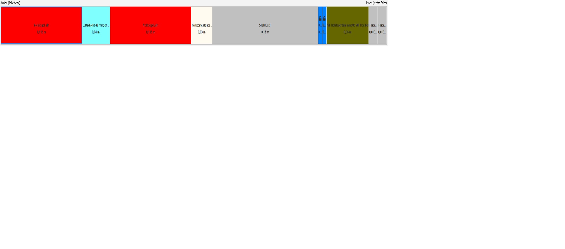

ich bin mir nicht sicher ob ich die thematik Schlagregen richtig in meinen Nachweis für eine innen gedämmte Außenwand eingegeben habe und bitte um hilf.
Ich habe im Bestand ein zweischaliges Mauerwerk mit Luftschicht (Luftschicht wurde gesäubert und ist eindeutig Funktionstüchtig) weshalb ich bei der Planung einer dampfbremsenden Innendämmung grundsätzlich optimistischer bin.
Der Bauteilaufbau sieht wie folgt aus:
11,5cm Vollziegel - 4cm Luftschicht ohne Feuchtespeicherung - 11,5cm Vollziegel - 3cm Kalkzementputz - 15cm Steicozell Holzfasereinblasdämmung - SigaMajrex (feuchtevariable Dampfbremse) - 2x 13mm Faserzementplatte
1. Frage: Ist die Luftschicht ohne Feuchtespeicherung hier richtig?
2. Frage: Ist in den äußeren Randbedingungen bei Oberfläche der Haken bei "Simulation berücksichtigt Regen" zu setzten?
Ich habe bzgl. 2. beide Varianten Durchgerechnet und komme bei berücksichtigtem Regen z.b. auf 230 Konvergenzfehler - ohne Regen 47 - was ja allein qualitativ schon auf einen deutlichen Unterschied in der Ergebnissbeurteilung hindeutet.
Soweit erstmal, vielen Dank und liebe Grüße, Björn.

Re: Berücksichtigung von anheftendem Regen
Hallo Björn,
zu den Fragen:
1) wir empfehlen grundsätzlich die Luftschicht ohne zusätzliche Feuchtespeicherung, siehe dazu auch den Infotext im Material. Außen kann diese Luftschicht aufgrund von Tauwasserbildung zu einer schwierigeren Konvergenz führen. In diesem Fall mal hilft meist das Unterteilen der Luftschicht entsprechend diesem Topics: viewtopic.php?f=32&t=1777&p=5226#p5226
Zusätzlich sollte die adaptive Zeitschrittsteuerung genutzt werden.
2) ja, weil die äußere Schale dann feuchter wird und diese auch in den Luftspalt trocknet und somit auch den Wassergehalt weiterer Schichten beeinflusst.
Wichtiger als die Konvergenzfehler ist die Bewertung der Bilanzen. Wenn diese einigermaßen übereinstimmen, sind die Ergebnisse auch bei vielen Konvergenzfehler in der Regel bewertbar. Siehe hierzu auch den Leitfaden zu Ergebnisbewertung:
https://wufi.de/de/service/downloads/#a ... eurteilung
zu den Fragen:

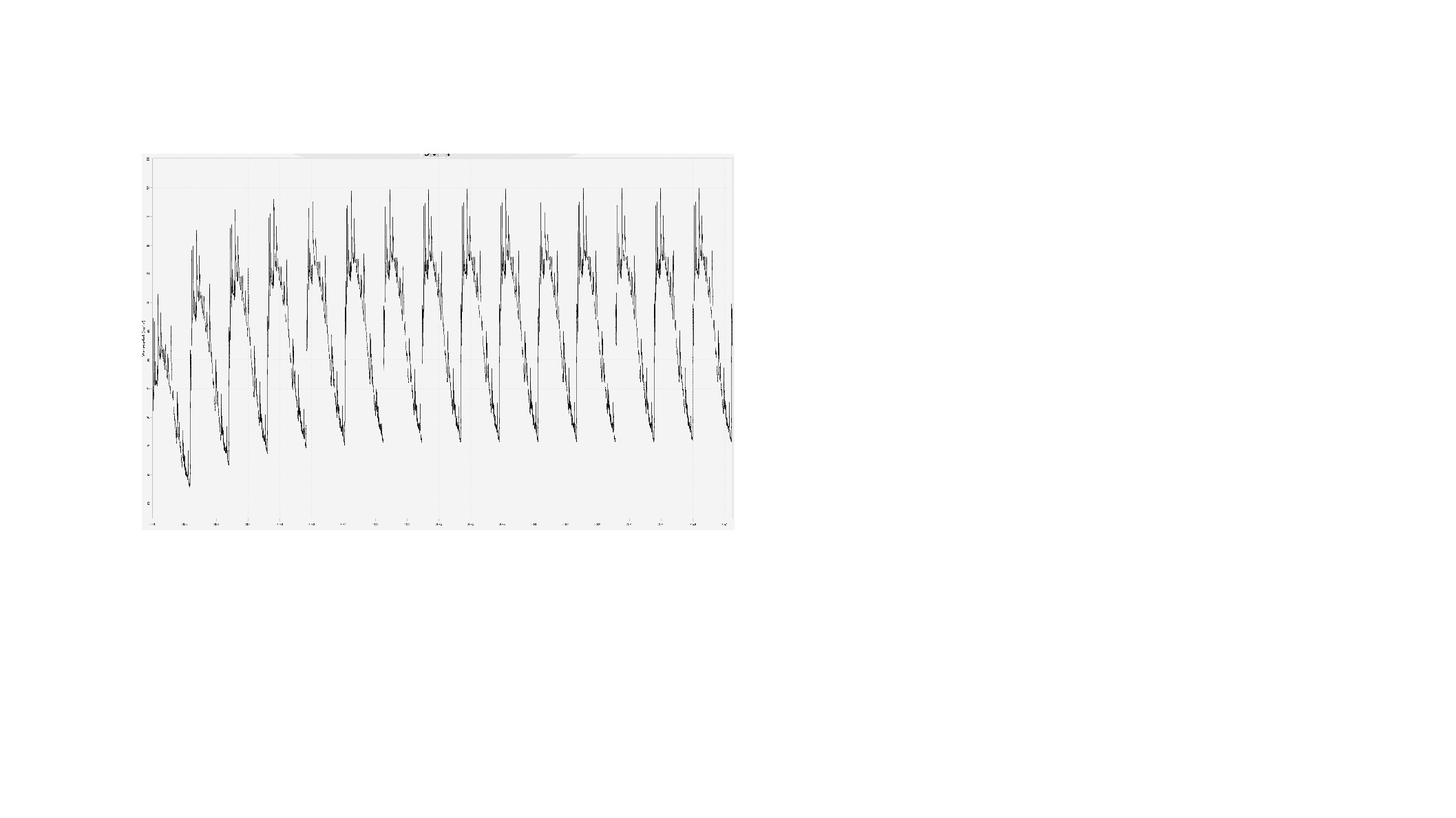

Noch eine Weitere Frage,
ich bekomme bei der Berechnung einen m.E. nach komischen Verlauf vom Gesamtwassergehalt/Wassergehalt des äußeren Ziegels. Erkennbar ist ein sehr sprunghafter Anstieg des Wassergehaltes über einen kurzen Zeitraum.
Ist mein Bauchgefühl, dass hier eine Einstellung nicht passt treffend oder ist es richtig so, da der Anstieg immer im Oktober bis dezember stattfindet (Jahreszeit mit hauptsächlicher Wetterbelatung)?
Dankeschön.
Hallo Björn,
Luftwechsel in der Luftschicht:
Deine Beschreibung deutet tatsächlich auf eine deutlich erhöhte Luftbewegung hin. Allerdings ist die Übertragung von typischen Luftwechselraten (z. B. hinterlüftete Fassaden) nicht ohne Weiteres möglich, da der Luftaustausch stark von Geometrie, Öffnungsflächen und Windanströmung abhängt.
In solchen Fällen empfiehlt sich ein sensitiver Ansatz, d. h. Berechnungen mit unterschiedlichen Luftwechselraten (z. B. niedrig / mittel / hoch), um die Bandbreite des Einflusses abzuschätzen.
Sprunghafter Anstieg des Wassergehalts:
Ein deutlicher Anstieg im Herbst/Winter kann grundsätzlich plausibel sein, da in diesem Zeitraum die Schlagregenbelastung hoch ist und gleichzeitig die Trocknungsbedingungen schlechter sind. Weiterhin ist der Ziegel außen stark saugfähig.
Um den Einfluss des Schlagregens zu prüfen, empfehlen sich ggf. Vergleichsberechnungen ohne Schlagregen.
Eventuell findet zum Zeitpunkt des Anstiegs auch ein starkes Schlagregenevent statt.
