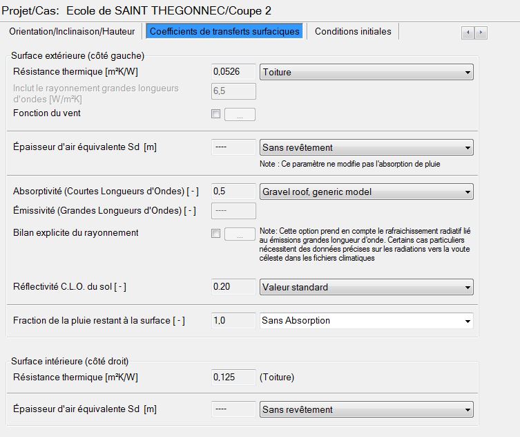

Bonsoir,
J'ai essayé de joindre le fichier WUFI, mais il est trop lourd. Je tente avec une capture d'écran de la coupe.
Couche extérieure : 4 cm de gravier "generic gravel", avec "toute la couche", fraction de pluie battante, limiter à la saturation capillaire, fraction 40 %
Pente 3.2 %, orientée Sud
Isolation : 200 mm laine de roche ROCKACIER C NU (lambda 0.04, densité 145 kg/m3, porosité de 0.95, chaleur spécifique de 850.0, conductivité thermique sèche de 0.04, facteur de résistance à la diffusion de vapeur 1.1, correction de la conduction thermique de 0.0002, humidité hydrique de la construction 0.02 kg/m3.
Absence infiltration d'air par le pare-vapeur
Localisation des conditions météorologiques (FRANCE - BREST dpt 29)
Conditions intérieures (EN 13788 - Classe d'humidité 2)
Température intérieure 20°C
Conditions initiales : humidité et température initiales constante dans le composant
Humidité relative 0.8
Voilà ce que je peux apporter comme précisions.
Merci
Pascal

Hi Pascal,
your construction looks right to me.
What is the sd-value of the PVC membrane?
How much water is accumulating in the insulation?
In my opinion, the conditions according to EN 13788 has to high moisture for a classroom. Probably there will be no RH up to 80 %. I would use EN 15026 with low or maybe medium moisture load. But the indoor conditions should not cause an accumulation in the insulation because of the vapor retarder with 250m sd-value.
