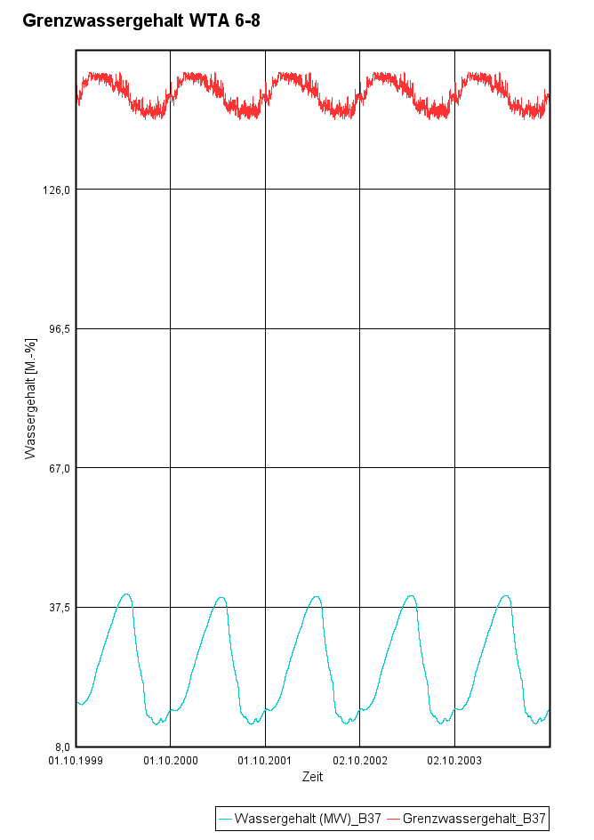

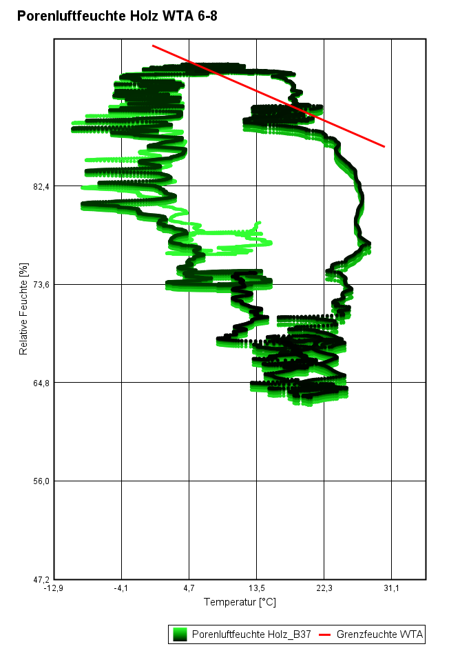

Bei gleichem Auswahlbereich fällt mein Bauteil bei der Auswertung der "Porenluftfeuchte Holz WTA" durch, aber der "Wassergehalt in M.-% (MW)" liegt deutlich unterhalb des "Grenzwassergehalts M.-%".
Porenluftfeuchte
Porenluftfeuchte
Grenzwassergehalt
Grenzwassergehalt
Ich habe also vermutlich nicht dieselben Verhältnisse wie im Punktwolkendiagramm, die ich deiner Aussage nach haben müsste.

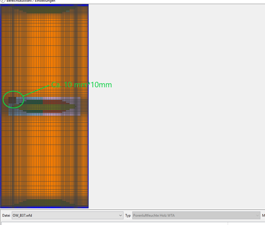

Mich interessiert die Holzfeuchte im Bereich einer Fuge, in welcher sich eine Konvektionsquelle befindet. Ich habe manuell jeweils einen Auswahlbereich von ca. 10 x 10 mm ausgewählt. Mit Ausnahme des Materials in den Fugen besteht die gesamte Massivholzwand aus "Fichte radial" aus der WUFI DB.
Auswahlbereich
Auswahlbereich

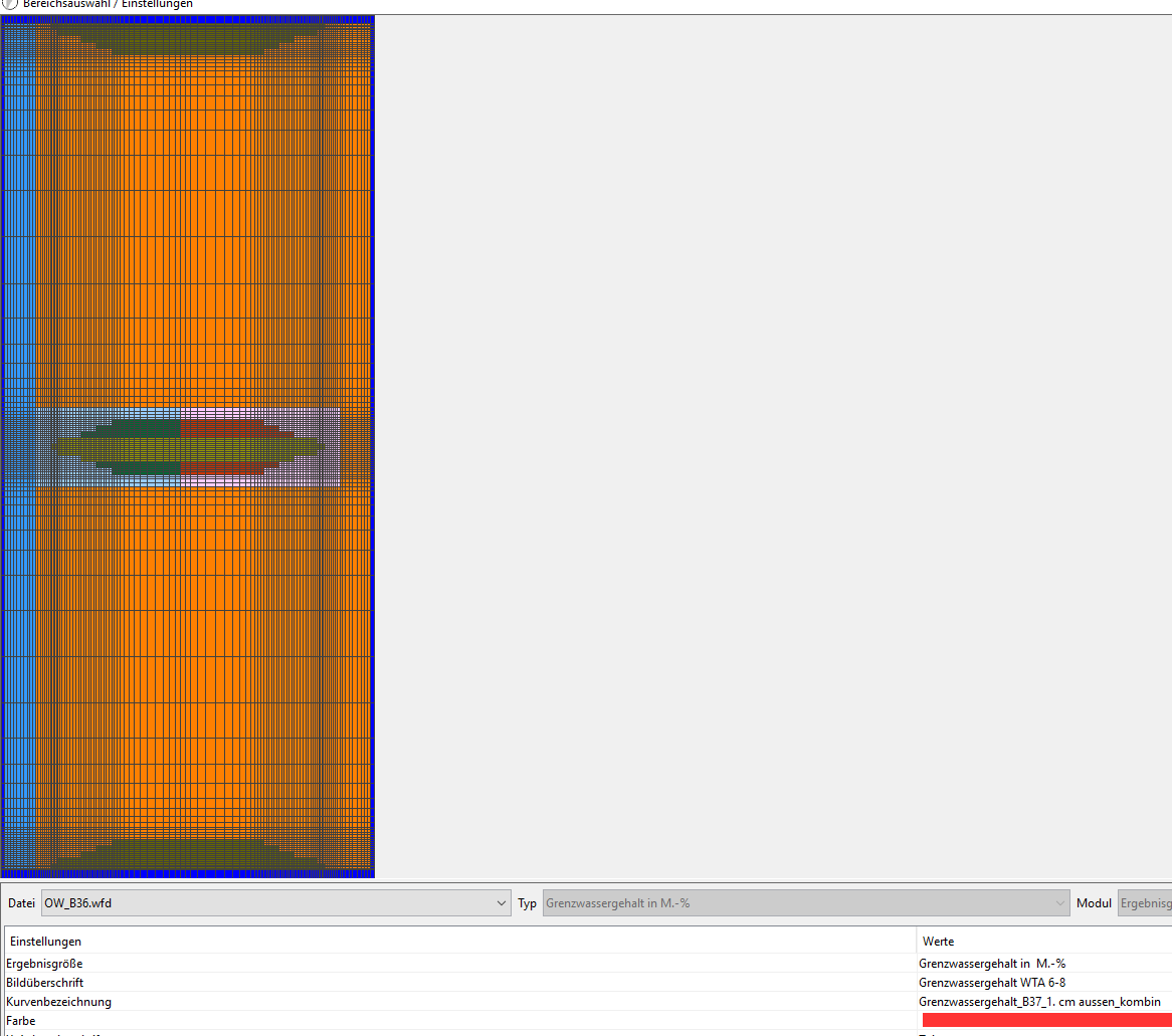

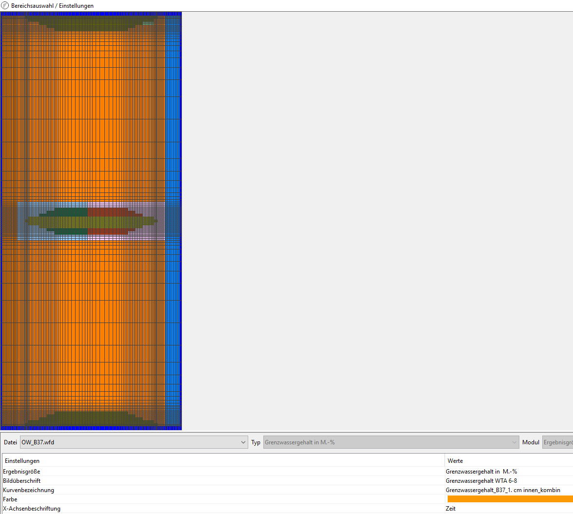

- Beim äussersten cm habe ich ein angepasstes Material basierend auf "Fichte radial" aus der DB und eigenen Messungen der Rohdichte, der freien Wassersättigung und des Wasseraufnahmekoeffizienten verwendet. Ich habe die Transportkoeffizienten für Saugen und Weiterleiten angepasst (approximiert) sowie die die Feuchtespeicherfunktion (über das Verhältnis der Rohdichten).

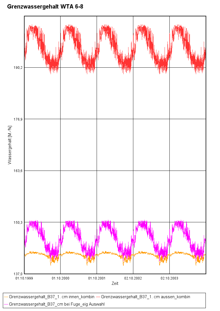

Ich habe nun noch einmal den Grenzwassergehalt getestet. Ich bekomme auch bei der automatischen "kombinierten Auswahl" unrealistisch hohe Wassergehalte (sowohl für den innersten, als auch den äussersten cm).
Auswahl_cm innen.PNG (32.27 KiB) Viewed 79466 times
Auswahl_cm aussen.PNG (61.04 KiB) Viewed 79466 times
Hast du noch irgendeine eine Idee...?

da scheint ein Problem in der Berechnung de Grenzwassergehalts vorliegen bei der Bewertung von WUFI 2D Ergebnissen.
Das müssen wir prüfen. Ich würde Vorschlagen, dass Du den Wassergehalt entweder über die Porenluftfeuchte auswertest (die Grenzkurven sind ja so eh nicht in dem Merkblatt enthalten), oder klassisch auf 20 M.-%.
