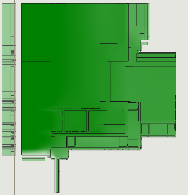

Mon problème est qu'à l'analyse des graphes de résultats, je constate une augmentation de la teneur en eau de mon détail. La cause semble être l'absorption d'eau des briques lors des pluies. Sachant que je commence ma modélisation à 80% HR en mars, je constate une montée rapide à 100% HR dans la brique trois mois après.
Il semblerait que ce soit l'extérieur de la brique qui se charge à 100% HR, et que cette eau progresse vers l'intérieur de mon détail par capillarité.
Afin de solutionner ce problème j'ai taché de simuler la présence d'un enduit pour limiter l'absorption d'eau. Malgré cela, mon problème reste similaire.

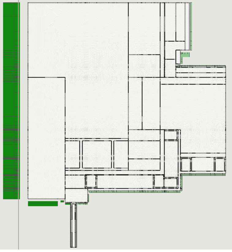

J'ai un second soucis, je ne sais pas s'il est lié mais parfois, après une simulation, je constate sur mes rendu que le détail devient une grande zone blanche pour laquelle l'HR est indiquée comme étant %NaN? La simulation a pourtant été jusqu'au bout, s'en pause ou crash.
De plus, cette zone blanche, quand elle apparait, ne se progresse pas sur le détail, mais l'englobe en entier d'une frame à l'autre".

Hi Valery,
the a-value of the bricks is still quite high with 1.2 kg/m²sqrt(h). With a render with a low a-value (something like 0,1 or lower) the absorption of rain should be minimized.
Regarding the white areas in the results please check, if you can draw a course in WUFI Graph for some position in your construction. I guess this behavior is related to convergence problems. See here:
viewtopic.php?t=494 or
viewtopic.php?t=789
